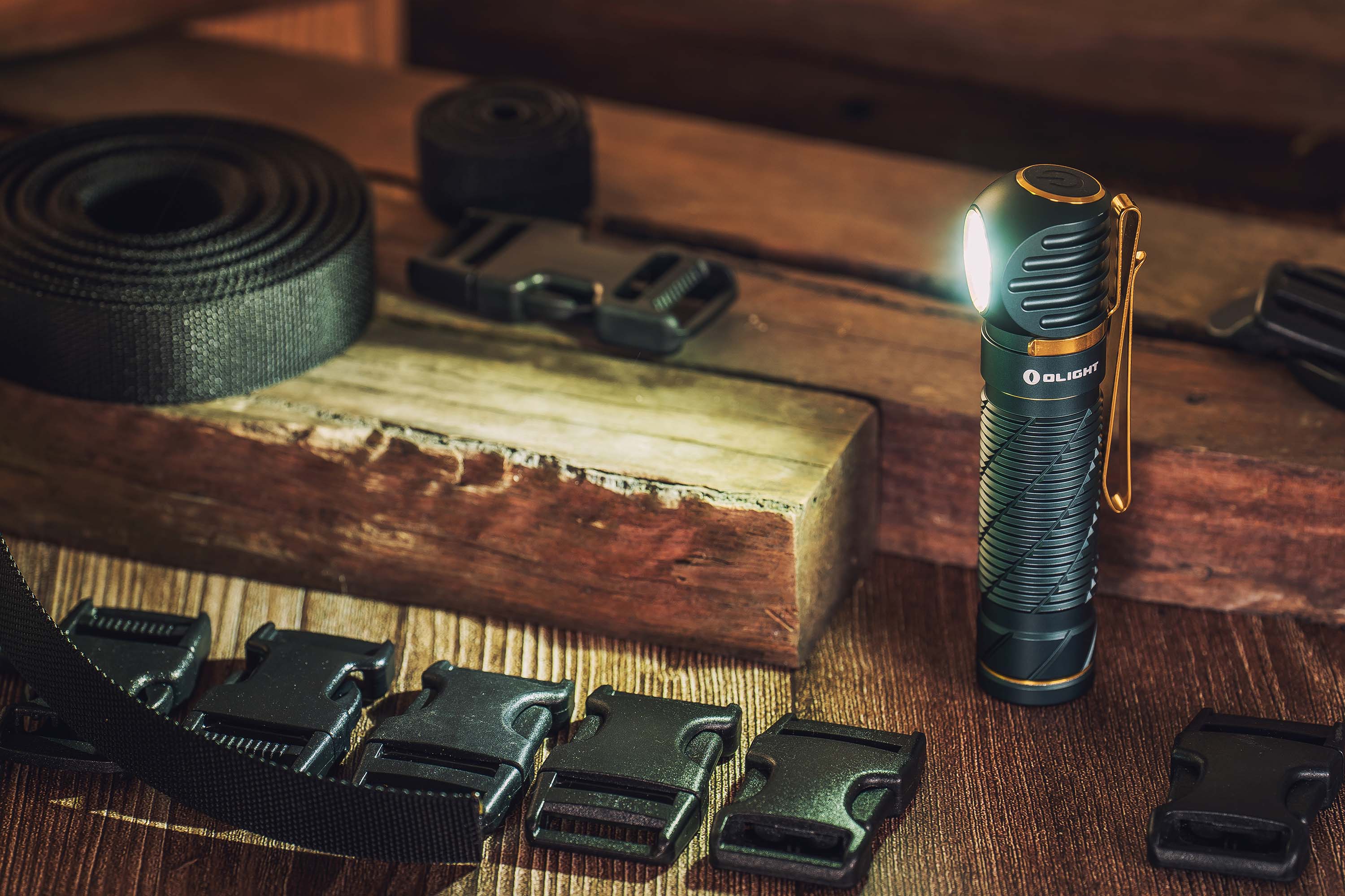

Die deutsche Produktseite der Perun 3 nennt 120 Lumen für 25 Stunden, 30 Lumen für 89 Stunden und 5 Lumen für 20 Tage. Ihre hohe Stufe fällt laut Hersteller von 600 auf 120 Lumen zurück; die Turboangabe weist ebenfalls mehrere Leistungsphasen aus. Das sind wertvolle Vergleichsdaten, aber keine Zusage, dass 600 oder 3.000 Lumen die gesamte ausgewiesene Zeit anliegen. Der große Seitenschalter, Kopfband, Clip und Magnetfuß machen die Lampe für Arbeiten und Outdoor-Einsätze vielseitig. (Quelle: Olight DE: Perun 3, Leistungsstufen und Ausstattung)
Perun 3 für planbare Dauerstufen
Herstellerangaben: 120 lm / 25 h; 30 lm / 89 h; 5000-mAh-Akku. Die Laufzeit bei 300 lm ist hier nicht gemessen.
