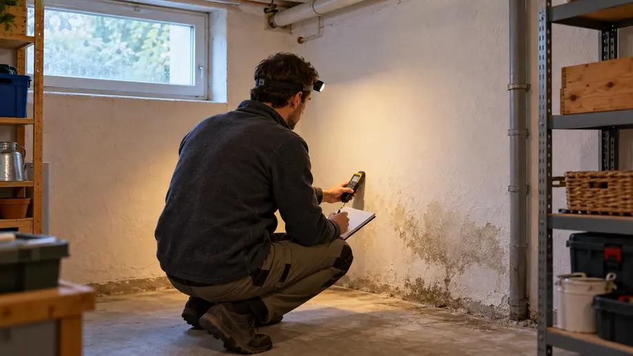

Gehen Sie in sechs Schritten vor: Wasserquelle sichern, Raum und Flächen bei gutem Weißlicht prüfen, Auffälligkeiten fotografieren, Luftklima und geeignete Vergleichsmessungen dokumentieren, Ursache einordnen und bei unklaren oder größeren Schäden Fachleute einschalten. Ein alter Wasserrand kann trocken sein; ein unauffälliger Anstrich kann verdeckte Feuchte verbergen. UV zeigt nur geeignete fluoreszierende Stoffe, nicht verlässlich Schimmel oder eine undichte Wand. Für die in der Aufgabenplanung vorgesehenen Originalfotos, Tracerversuche und drei realen Fälle liegen keine Primärdaten vor.
Wer im Keller einen muffigen Geruch, einen dunklen Fleck oder eine abblätternde Beschichtung bemerkt, möchte vor allem wissen, ob gerade Wasser eindringt und was als Nächstes zu tun ist. Dieser Leitfaden ordnet sichtbare Spuren, Raumklima und mögliche Wasserwege ein. Er erklärt, wie Weißlicht die Beobachtung verbessert, wann UV bei einem vorher eingesetzten Marker helfen kann und weshalb ein einzelner Messwert kein Gutachten ist. Mieterinnen und Mieter erhalten Hinweise zur Dokumentation, Eigentümer eine Liste für das Fachgespräch. Produktbeispiele dienen nur der Beleuchtung; sie ersetzen weder Bauwerksdiagnostik noch eine Schimmelsanierung.
Kurz und knapp: sechs Prüfpunkte in Reihenfolge
Das Umweltbundesamt nennt bauliche Undichtigkeiten, Leitungswasserschäden, aufsteigende oder seitlich eindringende Feuchte und Kondensation als unterschiedliche Ursachen. Deshalb beginnt die Suche nicht mit einem Fleckenentferner. Bei aktiv austretendem Wasser steht das Stoppen des Zuflusses vor jeder optischen Untersuchung. Bei einem trockenen, unbekannten Rand geht es dagegen zunächst um eine saubere Bestandsaufnahme. Die folgenden sechs Schritte sind ein Orientierungsablauf für Laien; sie sollen keine zerstörende Öffnung oder riskante Prüfung an elektrischen Anlagen auslösen. (Quelle: Umweltbundesamt: Schimmelleitfaden, Kap. 3 und 5)
- Wasser sichern: Sichtbaren Leitungswasseraustritt stoppen lassen und elektrische Gefahrenbereiche meiden.
- Weißlicht einsetzen: Wand-Boden-Anschluss, Rohrdurchführungen, Fenster und verdeckte Außenecken systematisch ansehen.
- Spuren dokumentieren: Gleiche Perspektive, Datum, Raum, Geruch und Wetterereignisse notieren; nichts für das Foto aufwirbeln.
- Raumklima erfassen: Temperatur und relative Luftfeuchte über mehrere Zeitpunkte messen und Außenbedingungen ergänzen.
- Bauteil vergleichen: Verdächtige und unauffällige Stellen nur mit geeignetem Gerät und vergleichbarem Material prüfen.
- Ursache klären: Bei unklarer, wiederkehrender oder größerer Durchfeuchtung Fachleute und gegebenenfalls Vermieter oder Verwaltung einbeziehen.

Prüfen Sie zuerst Ort und Muster der Veränderung. Ein Fleck unmittelbar an einer Rohrverbindung, der nach Wassernutzung größer wird, lenkt den Blick auf eine Leitung. Eine breitere Zone am Wand-Boden-Anschluss kann auf seitlich oder von unten eindringendes Wasser hinweisen. Kondensat tritt eher an kühlen Flächen auf und kann von Jahreszeit und Lüftung abhängen. Das sind Suchhinweise, keine Ferndiagnosen: Mehrere Ursachen können gleichzeitig vorliegen. Legen Sie eine Skizze des Kellers an und markieren Sie Leitungen, Fenster, Außenecken und die Richtung des nächsten Geländes.
Fotografieren Sie jede auffällige Stelle mit einem Maßstab daneben, einmal als Übersicht und einmal nah. Belichten Sie bei späteren Kontrollen möglichst ähnlich. Halten Sie Geruch, sichtbare Tropfen, Kondenswasser, Regen vor dem Auftreten und den Zustand benachbarter Räume fest. Ein Handyfoto beweist nicht die Ursache; es macht aber Veränderungen und die Lage des Befunds nachvollziehbar. Als Mietpartei sollten Sie eine Feuchte- oder Schimmelmeldung zügig schriftlich an Vermieter oder Verwaltung richten und die Dokumentation sichern. Bei einem akuten Rohrschaden sind Absperren und Hilfe wichtiger als zusätzliche Fotos. (Quelle: Verbraucherzentrale NRW: Schimmel an der Wand, Ursachen und Dokumentation)
Luft- und Oberflächenwerte gewinnen erst über die Zeitachse Bedeutung. Notieren Sie Temperatur und relative Luftfeuchte zur gleichen Tageszeit an mehreren Tagen sowie nach einem Regenereignis. Ein einzelner hoher Raumluftwert beweist keine undichte Kellerwand; ein normaler Raumluftwert widerlegt keine nasse Wand hinter einer Verkleidung. Im Sommer kann warme Außenluft im kühlen Keller zusätzlich kondensieren. Dauerhaft offene Kellerfenster sind deshalb nicht pauschal eine Trocknungsstrategie. Der UBA-Leitfaden empfiehlt, die Außen- und Innenbedingungen bei der Lüftung kühler Kellerräume zu beachten. (Quelle: Umweltbundesamt: Schimmelleitfaden, Kap. 4.2)
Schimmel und alte Wasserränder unterscheiden: Licht hilft, ein Foto entscheidet nicht
Ein alter Wasserfleck kann als trockener, abgegrenzter Rand oder als verfärbter Putz sichtbar bleiben. Ein Schimmelbefall kann punktig, flächig oder verdeckt wachsen. Schwarz, Grün oder Braun können auffallen, aber Farbe und Form allein sind keine sichere Materialanalyse. Das Umweltbundesamt weist ausdrücklich auf verdeckten Befall hin, der manchmal nur durch muffigen Geruch auffällt. Der umgekehrte Schluss ist ebenfalls falsch: Ein dunkler Fleck muss nicht automatisch Schimmel sein. Entscheidend sind Material, Feuchtegeschichte, Ausbreitung und fachliche Ursachenklärung. (Quelle: Umweltbundesamt: Schimmelleitfaden, Kap. 5)
Nutzen Sie für den Bildvergleich stets dieselbe Stelle, eine ähnliche Weißlichtstufe und einen neutralen Maßstab. Eine größere dunkle Fläche, abblätternde Tapete oder neue Feuchteränder sind Gründe, nicht weiter nur zu beobachten. Schaben Sie verdächtiges Material nicht für ein Handyfoto ab und halten Sie Abstand, wenn Staub oder Sporen aufgewirbelt werden könnten. Die in der Aufgabenplanung vorgesehenen eigenen Vorher-nachher-Fotos von Schimmel und alten Wasserrändern wurden nicht bereitgestellt. In diesem Beitrag werden daher keine fremden Beispielbilder als „unser Vergleich“ ausgegeben.

Ein Thermo-Hygrometer zeigt Temperatur und relative Feuchte der Luft am Messort. Es verrät nicht, wie viel Wasser in einer Kellerwand steckt. Ein einfaches kapazitives Bauteilgerät reagiert auf Eigenschaften im oberflächennahen Bereich; Metall, Salze, Materialwechsel und Hohlräume können die Anzeige beeinflussen. Widerstandsmessung mit Elektroden erfordert wiederum geeignete Materialkenntnis und Eingriffe. Vergleichen Sie daher nur ähnliche Stellen desselben Bauteils und notieren Sie Geräteart und Messbedingungen. Aus einem einzelnen Zahlenwert darf weder „trocken“ noch „Schimmel“ als Diagnose abgeleitet werden.
Fachleute kombinieren Ortsbegehung, Schadensgeschichte, Raumklima und geeignete weiterführende Untersuchungen. Im UBA-Leitfaden stehen Ortsbegehung und zusätzliche Prüfungen in einem eigenen Kapitel, weil die Messaufgabe von der vermuteten Ursache abhängt. Fragen Sie beim Einsatz eines Messdienstes konkret: Welche Bauteile wurden geprüft? In welcher Tiefe? Welche Vergleichsfläche und welcher Grenzwert sind zulässig? Welche Unsicherheit hat das Verfahren? Ein Foto der Anzeige ohne diese Angaben ist kein Beleg für die Trocknung eines gesamten Wandquerschnitts. (Quelle: Umweltbundesamt: Schimmelleitfaden, Kap. 5.1)
| Situation | Licht / Einsatz | Messfrage | Nicht daraus ableiten |
| Dunkler Anschluss hinter Regalen | Stirnlampe, ruhige Weißlichtstufe | Hat sich der Rand verändert? | Schimmelart aus der Farbe |
| Kühle Außenwand im Sommer | Weißlicht, Raumklima-Protokoll | Innen-/Außenfeuchte und Temperaturverlauf? | Leck allein aus Kondensat |
| Verdacht auf Rohrleck | Freihändiges Licht, Fachortung | Welche Leitung ist betroffen? | UV-Fluoreszenz ohne Marker als Beweis |
| Wiederkehrender Belag | Vergleichsfotos mit Weißlicht | Ist die Feuchteursache beseitigt? | Sanierungserfolg nur aus neuer Farbe |
