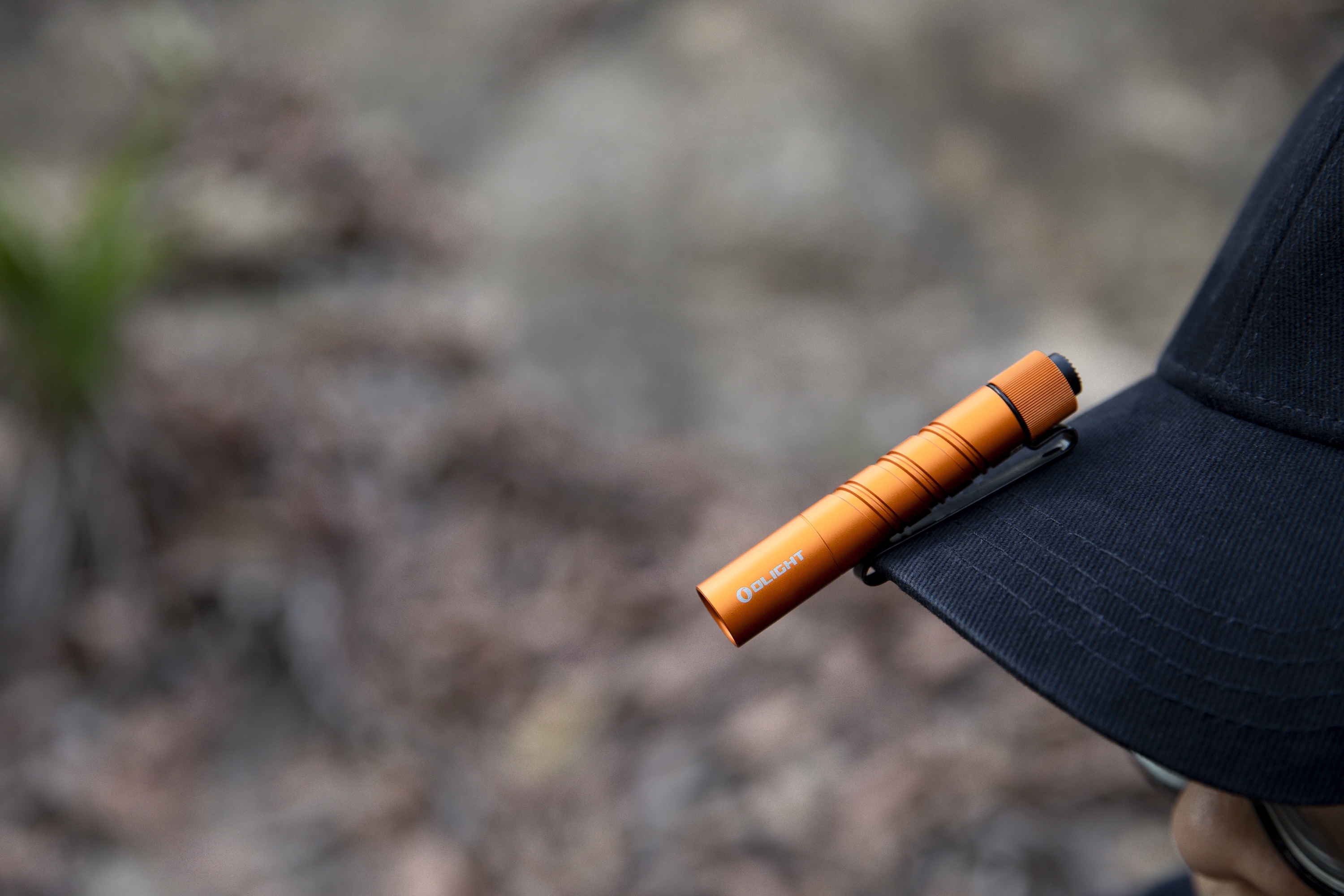

Wer nach einer Lampe für den Schlüsselanhänger sucht, will sie normalerweise dauerhaft mit dem Schlüsselbund verbinden und beim Aufschließen sofort greifen können. Die i3T 2 besitzt laut offizieller Beschreibung einen Taschenclip. Auf der deutschen Produktseite wird sie zwar in einem Umfeld kleiner Leuchten gezeigt, aber ein integrierter Schlüsselring oder eine dafür vorgesehene Öse ist am Standardmodell nicht belegt. Den Clip einfach zwischen Schlüssel zu klemmen, ersetzt keine sichere Schlüsselringbefestigung; die Lampe könnte sich beim Tragen lösen.
Die passende Entscheidung ist deshalb eine Frage des Zugriffs: Wer in Jacken- oder Hosentasche Platz hat und den Schalter am Lampenende mag, bekommt mit der i3T 2 ein klassisches, schmales EDC-Format. Wer seine Lampe zwingend am Schlüsselbund braucht, sollte ein Modell mit ausdrücklich ausgewiesenem Schlüsselring und passender Befestigung wählen. Auch der Suchwunsch „Mini-Taschenlampe mit Etui“ wird durch die i3T 2 nicht automatisch erfüllt: Im offiziellen Lieferumfang sind Lampe, AAA-Batterie, zwei Ersatz-O-Ringe und Bedienungsanleitung aufgeführt, kein Etui. Prüfen Sie die konkrete Shop-Variante vor dem Kauf.

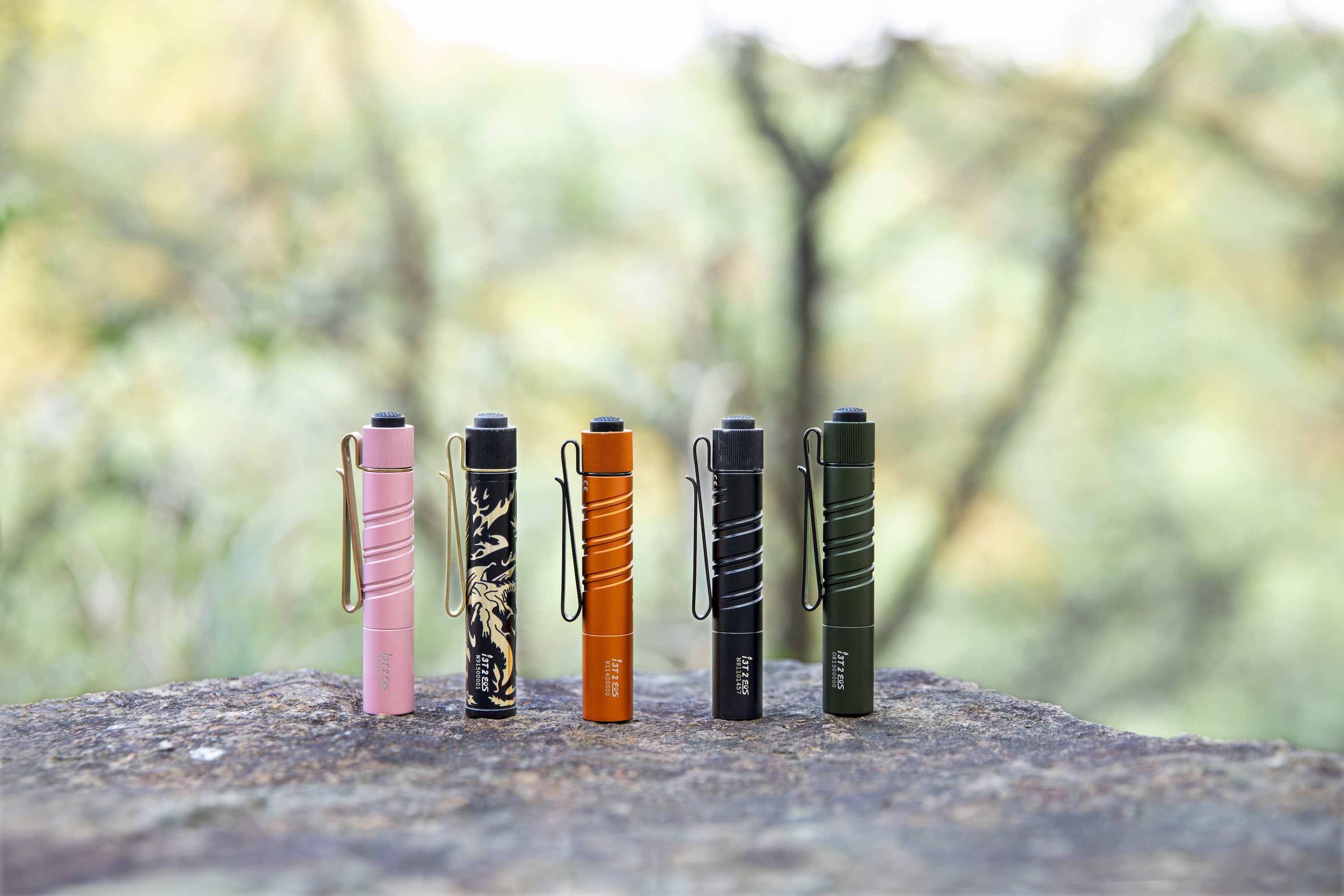

Als Geschenk punktet die i3T 2 durch ein leicht verständliches Konzept: zwei Stufen, ein Endkappenschalter und eine mitgelieferte AAA-Batterie. Die beschenkte Person kann sie ohne spezielles Ladezubehör zunächst mit der beigelegten Zelle nutzen. Die verschiedenen Designs auf der deutschen Produktseite erlauben eine persönliche Auswahl. Entscheidend ist aber, ob die Person den Taschenclip wirklich nutzen möchte und ob sie eher kurze Nahaufgaben als lange Outdoor-Einsätze vorhat.
