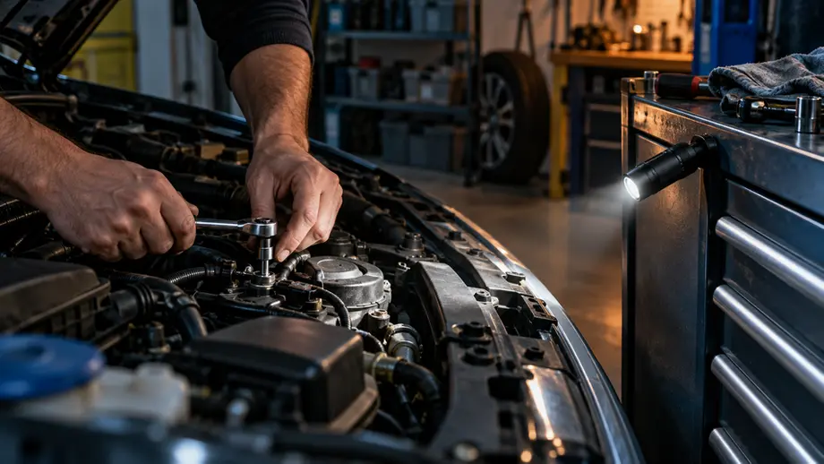

Im Motorraum sollten Sie zuerst ein zugängliches, sauberes und ausreichend breites Stahlteil suchen, das nicht heiß wird und nicht in bewegliche Teile hineinragt. Die lackierte Autotür kann magnetisch reagieren, doch eine Lampe sollte dort nicht ohne Schutz und kurzen Haltversuch platziert werden: Verrutschen kann Lack beschädigen. Am Kühlschrank hängt die Eignung von der konkreten Front ab. Eine Zeltstange kann aus Aluminium bestehen; dort ist ein Clip oder eine separate Aufhängung oft die bessere Idee. Für einen Notfall ist ein unabhängiges Reserve-Licht sinnvoller als die Annahme, jede Metallfläche sei ein sicherer Haltepunkt.

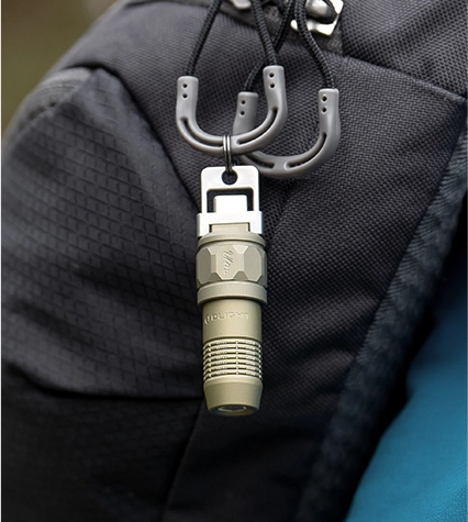

Magnetische Endkappe und kompakte Basis
Wenn der Magnet in der Endkappe sitzt, steht die Längsachse der Lampe meist senkrecht zur Kontaktfläche. Das kann auf einer ebenen, waagerechten Stahlplatte praktisch sein, aber an einer senkrechten Fläche ragt das Gewicht als Hebel heraus. Eine kleine Lampe belastet die Verbindung anders als ein schweres Modell. iUltra EOS ist hier das konkrete Olight-Beispiel: Die deutsche Produktseite nennt eine starke magnetische Basis für freihändige Nutzung auf Metall und einen integrierten USB-C-Stecker. Die angegebene Lichtleistung beträgt maximal 80 Lumen. Diese Herstellerbeschreibung sagt noch nichts über die Haltekraft auf lackiertem Autobleck aus. (Quelle: Olight DE: iUltra EOS, Magnetbasis und Produktangaben)
Magnetbasis, wo Stahl wirklich trägt
Offizielle Angaben: magnetische Basis, integrierter USB-C-Stecker und maximal 80 lm. Die Haftung an Ihrer konkreten Fläche muss vor Ort geprüft werden.

Ein praktischer Heimtest ersetzt diese kontrollierte Reihe nicht, kann aber Fehlkäufe vermeiden: Halten Sie die Lampe zunächst mit einer Hand unterhalb des beabsichtigten Montageorts, lösen Sie sie erst vorsichtig, und beobachten Sie einige Minuten lang die Position. Wiederholen Sie das mit eingeschaltetem Licht und dem gewünschten Winkel. An Fahrzeugen nie in die Nähe von Riemen, Lüftern, Auspuffteilen oder heißen Oberflächen setzen. Wer unter einem Auto arbeitet, darf eine magnetische Lampe nicht als sicherheitskritische Ausrüstung behandeln; Arbeitsbereich und Fahrzeug müssen unabhängig davon gesichert sein.
Welche Lampen lassen sich nach dem Anhaften noch neigen?
Bei einer starren Taschenlampe legt die Magnetseite die Lichtachse weitgehend fest. Wenn die Basis an einer vertikalen Seitenwand haftet, kann der Lichtkegel horizontal statt nach unten auf das Bauteil zeigen. Ein Gelenkkopf, drehbarer Clip oder ein magnetischer Kugelkopf kann Abhilfe schaffen, muss aber für das konkrete Modell belegt und unter Last geprüft werden. Ein kurzer Probeblick auf den beleuchteten Arbeitsbereich ist aussagekräftiger als ein Produktfoto von der Seite. Halten Sie außerdem genügend Abstand zwischen Lampenkopf und Wand: Direkt daneben kann das Gehäuse einen Teil des Lichtes abschatten.
