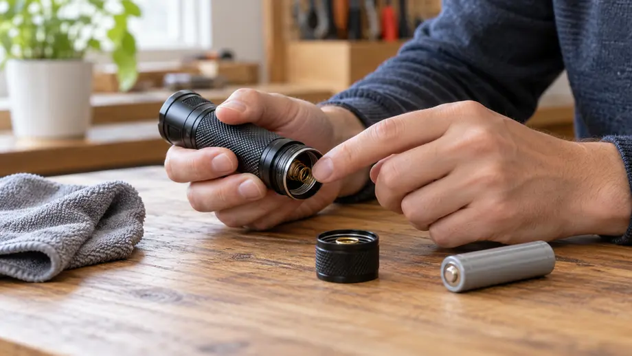

Sind von außen sichtbare Kontaktflächen staubig, trenne zuerst das Ladekabel und entnimm eine entnehmbare Zelle. Ein weiches, trockenes, fusselfreies Tuch genügt meist. Reibe sanft; kratze nicht an vergoldeten Flächen und drücke keine Feder zusammen. Für schwierige Rückstände kann nach Herstellerfreigabe ein leicht mit Reinigungsalkohol angefeuchtetes Tuch helfen; die Fläche muss vollständig trocken sein, bevor Du die Lampe schließt oder lädst. Führe keine Flüssigkeit in einen USB-C-Anschluss oder in einen versiegelten Lampenkopf. Wer Batterien länger lagert, nimmt entnehmbare Einwegbatterien nach Geräteanleitung heraus und hält Ersatz getrennt von Metallgegenständen. (Quelle: Energizer: Batteriepflege und Kontaktreinigung)
Eine ausgelaufene Batterie ist ein anderer Fall als gewöhnlicher Staub. Verwende die Zelle nicht weiter und vermeide Hautkontakt mit Rückständen. Auch bei einem aufgeblähten, heißen oder auffällig riechenden Akku endet die Fehlersuche: nicht laden, nicht öffnen, von brennbaren Gegenständen fernhalten und Hersteller beziehungsweise örtliche Entsorgungsstelle nach dem weiteren Vorgehen fragen. Eine scheinbar billige Ersatzbatterie mit passendem Durchmesser kann wegen Spannung oder Schutzschaltung ungeeignet sein. Auf der deutschen Akkus- und Batterienseite sind Akkus deshalb nach Modellbezug bezeichnet; prüfe dennoch immer die Anleitung Deiner konkreten Lampe.

Aussetzer beim Bewegen sprechen für eine unterbrochene Verbindung, beweisen aber keinen bestimmten Defekt. Schalte aus und prüfe, ob ein zugänglicher Batteriefachdeckel handfest sitzt. Sieh dann auf sichtbare Kontakte: Staub, Metallabrieb oder ein schräg sitzender Akku können den Kontakt verändern. Tritt das Flackern nur beim Laden auf, untersuche zuerst das äußere Kabel und die Ladeflächen. Bewegt sich die Lampe dagegen im Betrieb nicht und regelt nach hoher Helligkeit herunter, kann eine Schutz- oder Temperaturregelung nach Modellanleitung normal sein. Verwechsle diese Helligkeitsabstufung nicht mit vollständigem Abschalten.

Bei einer Lampe mit entnehmbarer, laut Handbuch austauschbarer Zelle kannst Du sie nach dem Ausschalten und Abziehen des Ladekabels herausnehmen, korrekt wieder einsetzen und den Deckel handfest schließen. Das ist ein Neustart der Stromzufuhr, keine Reparatur eines defekten Akkus. Bei fest verbautem Akku fehlt dieser Schritt. Ein kurzer Druck auf den Schalter nach dem Laden oder das reguläre Entsperren ist dort der bessere Anfang. Wenn die Anleitung keinen Reset nennt, behaupte keinen geheimen Tastencode und zerlege die Lampe nicht.
