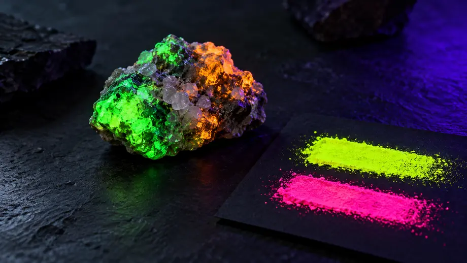

Warum leuchten manche Stoffe unter Schwarzlicht?
Bei Fluoreszenz nimmt ein geeignetes Material Strahlung auf und gibt Licht mit längerer Wellenlänge ab. So kann aus einer UV-Anregung ein sichtbarer Farbeindruck entstehen. NIST beschreibt diesen Vorgang in seinem forensischen Lexikon am Beispiel von Fasern. Das Licht, das Du am Objekt siehst, ist also von der anregenden Strahlung der Lampe zu unterscheiden. (Quelle: NIST: Definition von Fluoreszenz)
Für Deine Beobachtung sind zwei Fragen getrennt zu beantworten: Reagiert das Material auf die gewählte Quelle, und hebt sich sein Leuchten ausreichend vom Hintergrund ab? Eine kräftig violett beleuchtete Wand ist noch kein überzeugender Fluoreszenzeffekt. Umgekehrt kann eine Quelle mit wenig sichtbarem Restlicht einen deutlichen Effekt am passenden Material erzeugen. Prüfe zunächst eine bekannte Probe des tatsächlich vorgesehenen Materials, statt den Farbeindruck des Strahls zu bewerten.
Dunkle für eine kurze Beobachtung störendes Raumlicht ab und halte Abstand, Blickrichtung und Probe vergleichbar. Bei Fotos sollten Belichtung und Weißabgleich gleich bleiben. Sonst zeigt ein helleres Foto möglicherweise nur eine andere Kameraeinstellung. Solch ein Sichtvergleich hilft bei der Auswahl für Deine Deko; er bestimmt weder die exakte Wellenlänge noch die absolute UV-Leistung.

Welche Quelle passt zu Party, Sicherheitsmerkmalen und Mineralien?
| Dein Ziel | A: UV-A-Schwarzlicht wählen, wenn … | B: anderes spezifiziertes System wählen, wenn … | Konkreter nächster Schritt |
| Fluoreszierende Partydeko | Farben oder Materialien für die Quelle geeignet sind | Du nur eine violette Raumfarbe ohne UV-Effekt möchtest | Ein kleines Muster prüfen; Fläche und sichere Positionierung planen |
| Sicherheitsmerkmale ansehen | Der Herausgeber solche UV-Merkmale beschreibt | Eine formale Echtheitsprüfung erforderlich ist | Serie, Dokumentversion und mehrere Merkmale berücksichtigen |
| Mineralien betrachten | Die bekannte Probe auf langwelliges UV reagiert | Die dokumentierte Probe eine andere Anregung verlangt | Anforderung der Probe klären; nicht nach Lampenname kaufen |
| Punktuelle Alltagskontrolle | Du gelegentlich geeignete Markierungen auffinden willst | Eine validierte Stoffanalyse oder ein Prüfnachweis verlangt wird | Beobachtung und Identifizierung getrennt behandeln |
| Therapie oder Desinfektion | Keine gewöhnliche Schwarzlicht-Handlampe dafür auswählen | Ein medizinischer bzw. fachlich geplanter Prozess vorgesehen ist | Fachkundige Auswahl des vollständigen Systems |
Bei Partydeko ist eine Handlampe für einzelne Objekte etwas anderes als eine Leuchte für den ganzen Raum. Plane die benötigte Fläche, die Befestigung und die Ausrichtung gemeinsam. Ein schmaler heller Fleck löst keine gleichmäßige Raumbeleuchtung. Verwende ausgewiesene geeignete Materialien und positioniere die Quelle so, dass niemand in sie hineinblickt. UV-C gehört nicht in eine solche Dekoration.
Bei Euro-Banknoten beschreibt die Bundesbank konkrete UV-Merkmale der Europa-Serie, darunter gelb leuchtende Elemente auf der Vorderseite und rotorange bzw. grüne Elemente auf der Rückseite. Vergleiche die Merkmale der passenden Serie und Stückelung. Ein beliebiger leuchtender Fleck ist kein Echtheitsbeweis; betrachte zusätzlich die sichtbaren und fühlbaren Sicherheitsmerkmale. (Quelle: Deutsche Bundesbank: Hauptmerkmale der Europa-Serie)
Bei Mineralien sollte zuerst feststehen, welche Probe Du betrachten möchtest und welche Anregung dafür beschrieben ist. Kaufe nicht allein deshalb UV-C, weil eine langwellige Lampe an einem unbekannten Stein wenig zeigt. Ebenso wenig beweist ein ausbleibender Effekt, dass die Probe falsch bestimmt wurde. Für den Einstieg ist eine bekannte langwellig fluoreszierende Referenz hilfreicher als eine unklare Sammlung mit immer leistungsstärkeren Lampen zu beleuchten.

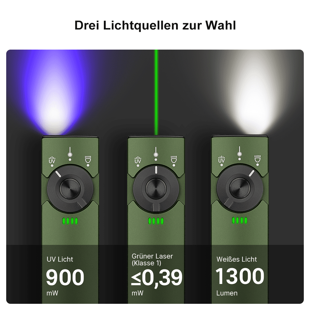

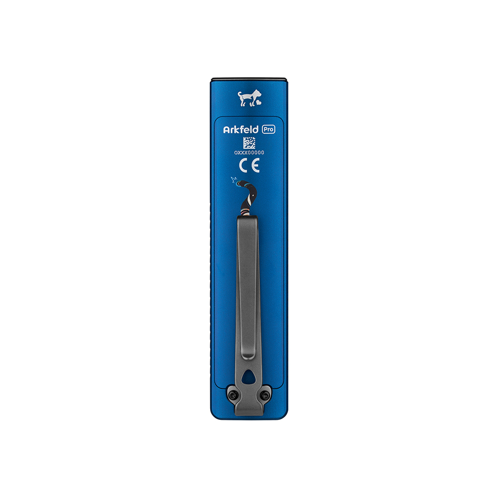

Arkfeld UV und Arkfeld Pro: Modellnamen und Lichtkanäle auseinanderhalten
Die Arkfeld UV ist ein eigenständiges Modell mit Weißlicht und UV, wie die offizielle Arkfeld-UV-Anleitung beschreibt. Sie darf weder mit einer Arkfeld mit Weißlicht und Laser noch mit der Arkfeld Pro gleichgesetzt werden. Eine passende aktuelle deutsche Produktdetailseite für die ältere Arkfeld UV wurde nicht bestätigt; deshalb folgt hier kein Kaufbutton für dieses Modell.
Für die Arkfeld Pro Klasse 1 bestätigt die deutsche Produktseite einen UV-Kanal mit nominell 365 nm und 900 mW sowie Weißlicht und einen grünen Laser. Das sind Herstellerangaben. Die Arkfeld-Pro-Anleitung, Version B weist beim UV-Kanal einen Übergang von 900 auf 560 mW und eine zugehörige Zeitangabe von 5 + 310 Minuten aus. Der Spitzenwert gilt daher nicht für die gesamte Laufzeit.
| Dokumentiertes Modell | Lichtkanäle laut Olight | Was die Angabe beantwortet | Was daraus nicht folgt |
| Arkfeld UV | Weißlicht + UV | Eigenes Modell für zwei Lichtaufgaben | Keine Gleichsetzung mit Arkfeld Pro |
| Arkfeld Pro, deutsche Klasse-1-Ausführung | Weißlicht + 365-nm-UV + grüner Laser | UV-A-Kanal ist getrennt anwählbar | Keine UV-C-Desinfektion oder medizinische Anwendung |
| Arkfeld Pro: UV-Leistungsverlauf | 900 → 560 mW; 5 + 310 min laut Anleitung | Hersteller beschreibt eine Abregelung | Kein eigener Messwert und keine konstante Spitzenleistung |
Die Tabelle vergleicht dokumentierte Ausstattung und Herstellerdaten. Eigene Spektralmessungen an Handelslampen liegen für diesen Beitrag nicht vor. Deshalb gibt es hier keine angeblich gemessenen Hauptpeaks, nachgebauten Spektralkurven oder Rangliste der tatsächlich abgegebenen UV-Leistung.

Sicherheitsgrenzen: UV und Laser bewusst getrennt benutzen
Blicke nie direkt in eine UV-Lichtquelle und richte sie nicht auf Augen, Gesichter oder unbedeckte Haut. Halte Kinder und Tiere aus dem Strahl, vermeide spiegelnde Flächen und beende die Beleuchtung, sobald die Beobachtung abgeschlossen ist. Für Tätigkeiten, die Schutzbrillen erfordern, muss deren nachgewiesene Schutzwirkung zum Wellenlängenbereich und zur Exposition passen. Eine beliebige getönte Brille ist dafür kein ausreichender Nachweis. Herstellerhinweise und eine gegebenenfalls erforderliche fachliche Gefährdungsbeurteilung bleiben maßgeblich.
Bei Kombilampen ist der Laser ein eigener Kanal. Wähle für Fluoreszenzbeobachtung den UV-Modus und kontrolliere die Schalterstellung. Richte Laser niemals auf Menschen- oder Tieraugen und niemals auf Flugzeuge oder andere Luftfahrzeuge. Auch eine als Klasse 1 bezeichnete Ausführung ist kein Anlass, diese Grenze aufzuweichen oder die Lampe als Spielzeug einzusetzen. Aktiviere für den Transport die in der passenden Anleitung beschriebene Sperre.

Was sieht man alles unter Schwarzlicht?
Je nach Material können fluoreszierende Farben, bestimmte Mineralien, optische Aufheller und ausgewiesene Sicherheitsmerkmale sichtbar werden. Nicht jedes Objekt reagiert auf jede UV-A-Quelle. Ein Leuchten identifiziert einen unbekannten Fleck nicht, und fehlendes Leuchten beweist keine saubere Oberfläche.
