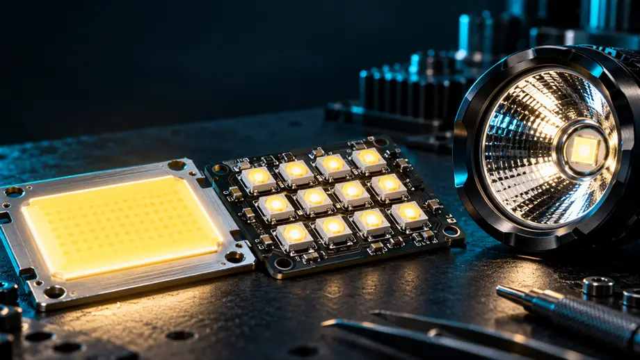

Bei einer COB-LED werden mehrere ungehäuste LED-Dies direkt auf einem gemeinsamen Substrat befestigt, elektrisch verbunden und meist unter einer gemeinsamen Leuchtstoffschicht zusammengefasst. Das Auge sieht dadurch eher eine geschlossene Leuchtfläche als viele einzelne Lichtpunkte. DigiKey beschreibt COB-Module typischerweise als Gruppen mehrerer direkt auf ein Substrat gebondeter Dies. (Source: DigiKey)
Das Wort sagt zunächst etwas über den Aufbau, nicht über Helligkeit, Effizienz oder Qualität. Zwei COB-Module können trotz ähnlicher Größe völlig unterschiedliche Lichtströme, Farbwiedergaben und thermische Grenzen haben. Ebenso kann eine SMD-Leuchte mit gutem Diffusor sehr gleichmäßig leuchten, während eine schlecht konstruierte COB-Leuchte Hotspots oder Farbabweichungen zeigt.

COB und SMD sind keine Gegenspieler von „LED“, sondern unterschiedliche Wege, LED-Chips in einem Lichtsystem zu integrieren. SMD steht für Surface-Mounted Device: gekapselte LED-Bauteile werden auf die Oberfläche einer Platine gelötet. Bei einer einzelnen Hochleistungs-LED sitzt eine kleine Lichtquelle hinter einer gezielt berechneten Linse oder einem Reflektor. Das erleichtert häufig einen engen, reichweitenstarken Lichtkegel.
| Kriterium | COB | SMD-Array | Einzel-LED |
| Leuchtfläche | zusammenhängend | mehrere sichtbare Punkte | kleine, konzentrierte Quelle |
| Gleichmäßigkeit | oft gut für Flutlicht | stark von Abstand und Diffusor abhängig | stark von Linse/Reflektor abhängig |
| Wärme | hohe Leistungsdichte; guter Wärmeweg nötig | Wärme auf mehrere Bauteile verteilbar | lokaler Hotspot möglich |
| Bauform | kompakte Fläche, gemeinsame Optik | flexible Geometrien | kompakter Kopf mit definierter Optik |
| Kosten | system- und stückzahlabhängig | oft gut automatisierbar | Optik und Kühlung prägen Systemkosten |
