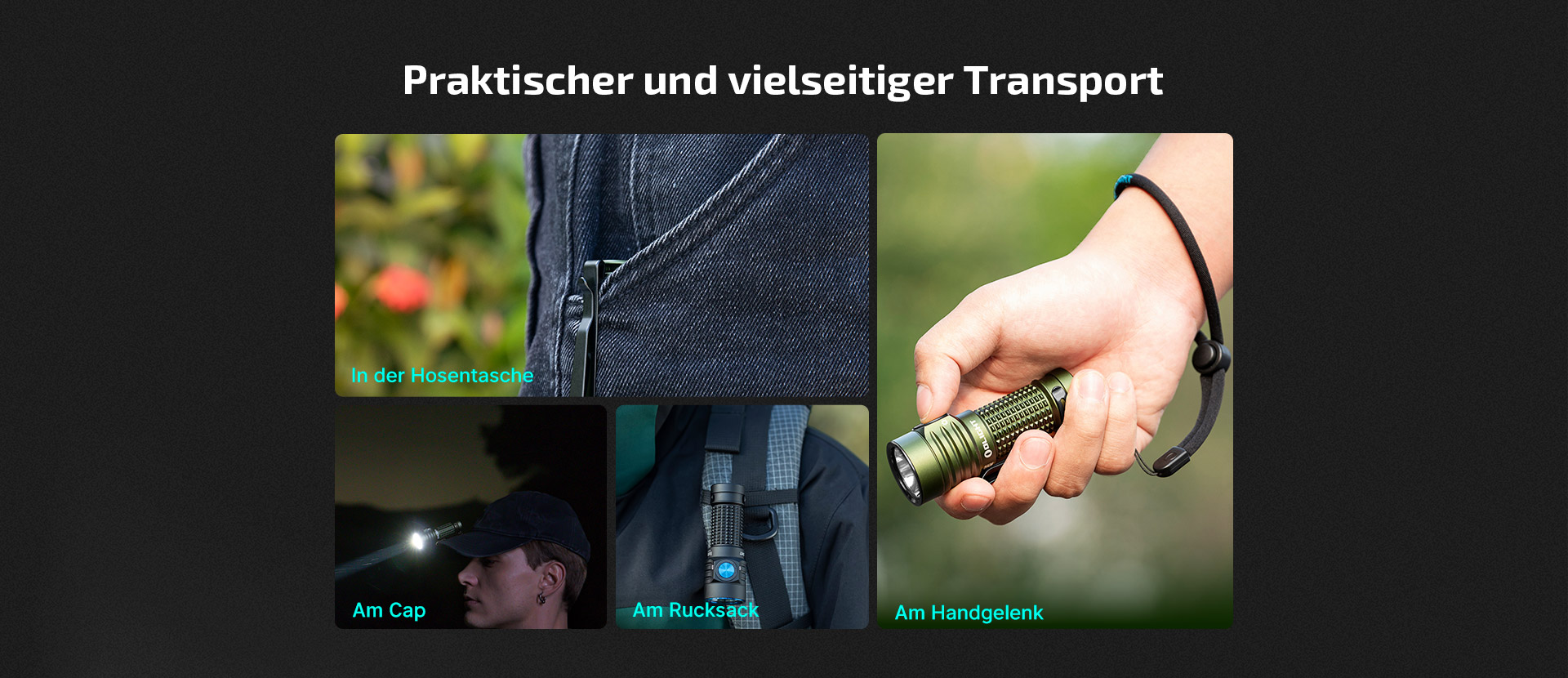

i3T 2: schlank tragen, aber die helle Laufzeit nicht überschätzen
Die i3T 2 mit Endkappenschalter ist als schlanke Zusatzlampe interessant: Die Standardausführung misst laut Anleitung 89 mal 15 Millimeter und wiegt 41,8 Gramm einschließlich Batterie. Eine AAA-Alkalibatterie ist enthalten. Für gelegentliche nahe Aufgaben spart das Platz; für eine lange helle Außenrunde müssen Sie dagegen die kurze High-Laufzeit und die benötigte Ersatzenergie berücksichtigen.
Prüfen Sie beim Einstecken, ob der Clip an Ihrer Tasche sicher sitzt und der Schalter nicht versehentlich gedrückt wird. Der tiefe Sitz kann beim Tragen helfen, ist aber kein Nachweis gegen Verlust. Eine Aufbewahrung zusammen mit losen Gegenständen muss außerdem zu den Sicherheitshinweisen passen. Eine heiße oder eingeschaltete Lampe gehört nicht verdeckt in Kleidung oder Gepäck.
