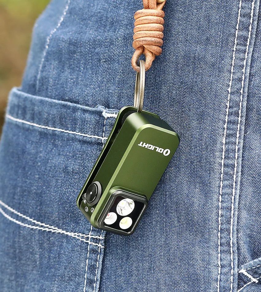

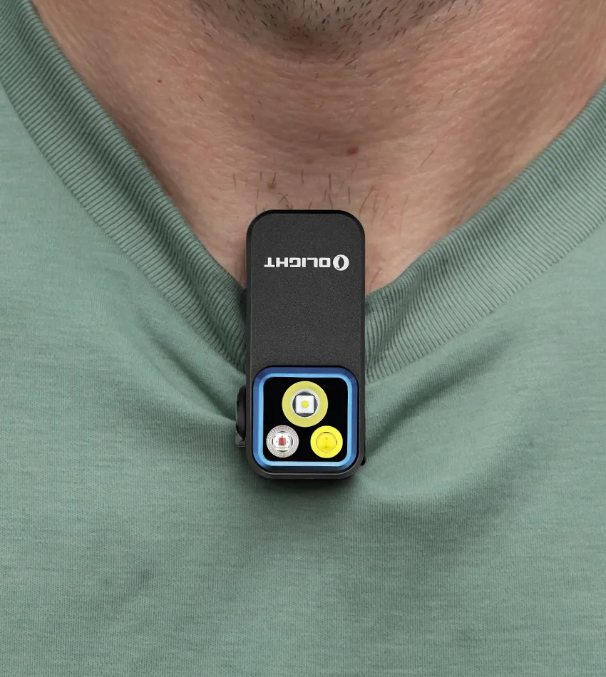

Bis 60 Euro: Oclip Pro für befestigte Nahaufgaben
Die Oclip Pro mit Flut-, Spot- und Rotlicht kostet in Mitternachtsblau 47,95 Euro. Ihr Flutlicht-Medium ist mit 100 Lumen für 3,5 Stunden dokumentiert; im Spot-Medium sind es 85 Lumen für ebenfalls 3,5 Stunden. Dazu kommen ein Clip, ein Magnet und USB-C-Laden. Für Ausrüstungssuche oder Handgriffe im Camp ist die Art der Befestigung ein nachvollziehbarer Mehrwert gegenüber einer reinen Handlampe.
Ein Cliplicht richtet sich nach dem Befestigungspunkt. An einer Jacke kann der Körper einen anderen Winkel vorgeben als bei einer Lampe in der Hand oder am Kopf. Prüfen Sie vor der Nutzung, wohin die gewählte Lichtquelle tatsächlich zeigt und ob Kleidung sie verdeckt. Ein Magnet hilft nur an einer passenden, sicher haltenden Fläche. Für den Zeltaufbau ist das nützlich, aber eine Befestigung macht das Licht nicht automatisch zu einer geeigneten Hauptbeleuchtung für jede Wanderung.
Beim Camping ist außerdem zu unterscheiden, ob Sie einen Gegenstand gezielt beleuchten oder eine gemeinsame Fläche gleichmäßig ausleuchten möchten. Die hier verglichenen Geräte sind keine automatisch gleichwertigen Laternen. Auf einer Wanderung mit häufigem Kartenlesen, Stöcken oder weiteren Handgriffen kann ein Kopfband den größeren Zusatznutzen bringen. Dafür muss die schwerere Kombination an Ihrem Kopf angenehm und sicher sitzen.
