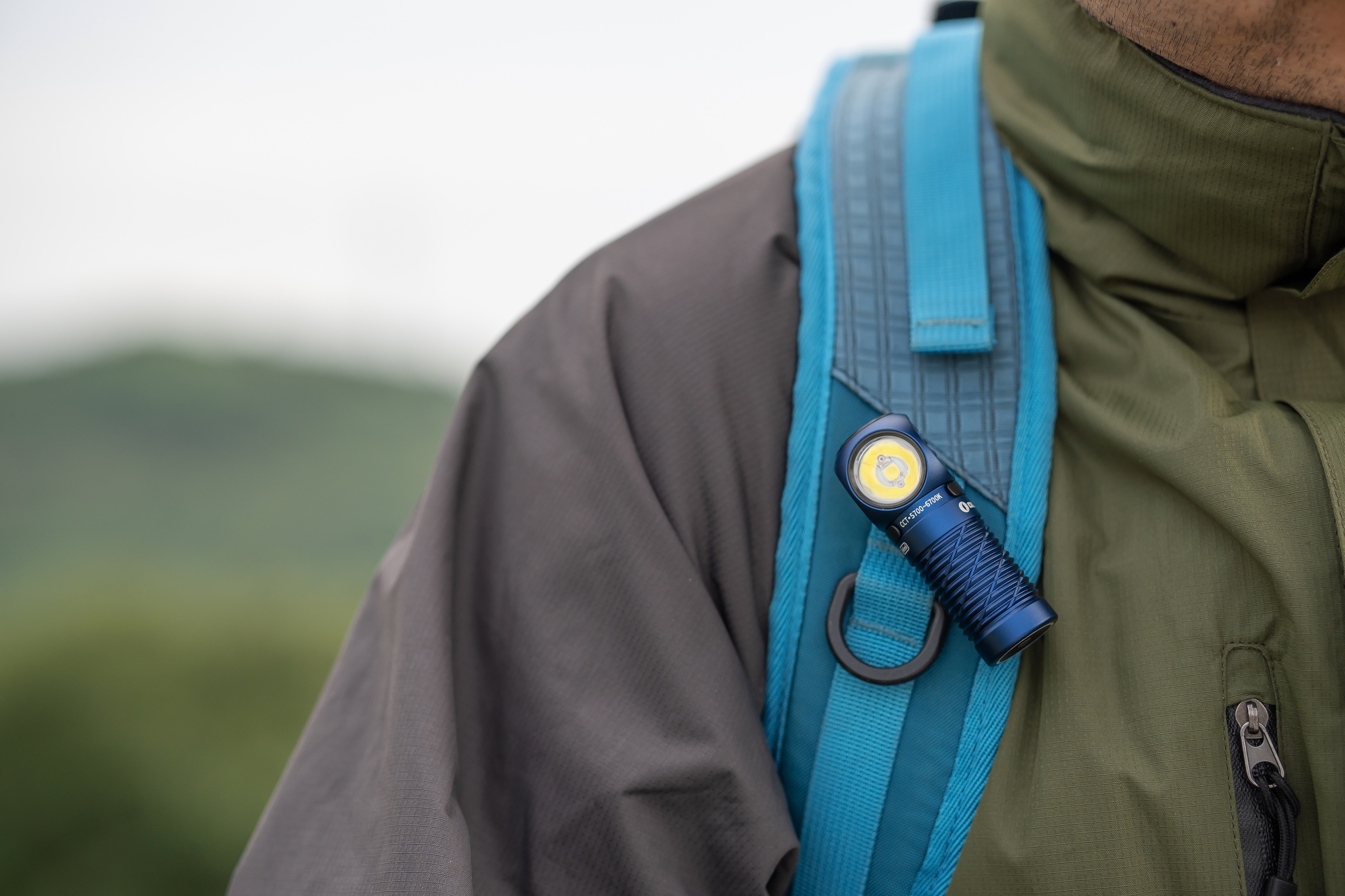

Perun 3 Mini: kompakte Vorauswahl mit zwei roten Dauerstufen
Die Perun 3 Mini in Schwarz mit kaltweißer LED kostet bei der Prüfung am 21. Oktober 2026 77,95 Euro. Gemeint ist die Einzelversion mit Akku, MCC1A-Magnetladekabel, Kopfband und Schnellwechselhalterung, ohne Ladecase. Die deutsche Seite führt auch Kits. Wählen Sie ausdrücklich „Perun 3 Mini Schwarz CW (5700K–6700K)“, wenn Sie die hier verglichenen Werte und diesen Preis zugrunde legen.
Die Lampe selbst wird magnetisch geladen; der auf derselben Seite beschriebene USB-C-Anschluss gehört zum Ladecase. Auch dessen 5.000-mAh-Akku und zusätzliche Aufladungen dürfen nicht der 77,95-Euro-Einzelversion zugerechnet werden. Für Mehrtagestouren ist das eine wichtige Budgetgrenze: Eine mögliche zusätzliche Energiequelle muss separat in Preis, Gewicht und Packliste eingehen.
Alle drei hier aufgeführten Eurobeträge sind die angezeigten Shoppreise der genannten Varianten am 21. Oktober 2026, einschließlich gesetzlicher Umsatzsteuer gemäß den Shopbedingungen und ohne gegebenenfalls anfallende Versandkosten. Sie sind keine dauerhafte Preiszusage. Lieferstatus und gewählte Ausführung vor der Bestellung erneut ansehen; insbesondere bedeutet ein angezeigter Preis nicht, dass eine ausverkaufte Variante sofort lieferbar ist.
