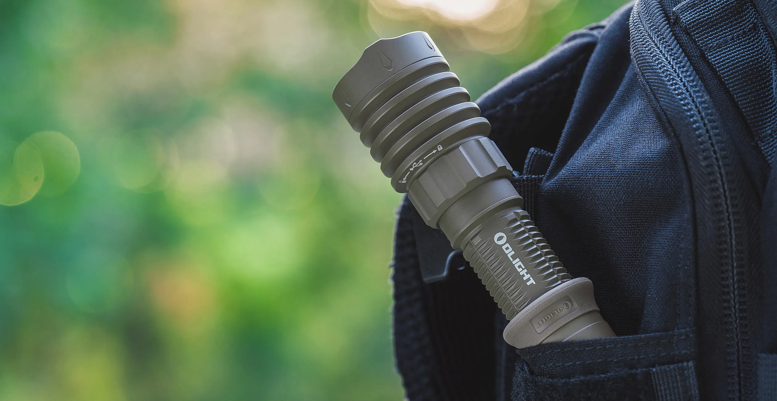

Seeker 4 Pro: mehrere Arbeitsstufen statt dauerhaftem Turbo
Die Seeker 4 Pro für Revierpflege und Fahrzeugausrüstung erreicht laut Olight maximal 4.600 Lumen. Für diesen Ratgeber sind die dokumentierten 50 Lumen bei bis zu 60 Stunden und 300 Lumen bei bis zu elf Stunden die wichtigeren Ausgangspunkte. Sie erlauben eine Auswahl zwischen nahen Handgriffen und größerer Arbeitsfläche. Ob eine Stufe am konkreten Ort ausreicht, prüfen Sie am tatsächlichen Detail; es handelt sich nicht um gesetzliche Mindesthelligkeiten.
Die regulären Varianten wiegen laut deutscher Tabelle 205 g einschließlich Akku; die ausdrücklich anders ausgewiesene Silver-Plated-Bronze-Ausführung wiegt 350 g. Vergleichen Sie diese Varianten nicht unter demselben Gewicht. Ebenso sind neutralweiß und kaltweiß zwei weiße Lichtfarben, kein Wechsel zwischen Weiß- und Rotlicht. Die Auswahl einer Farbtemperatur ist keine Garantie für bessere Wildverträglichkeit.
