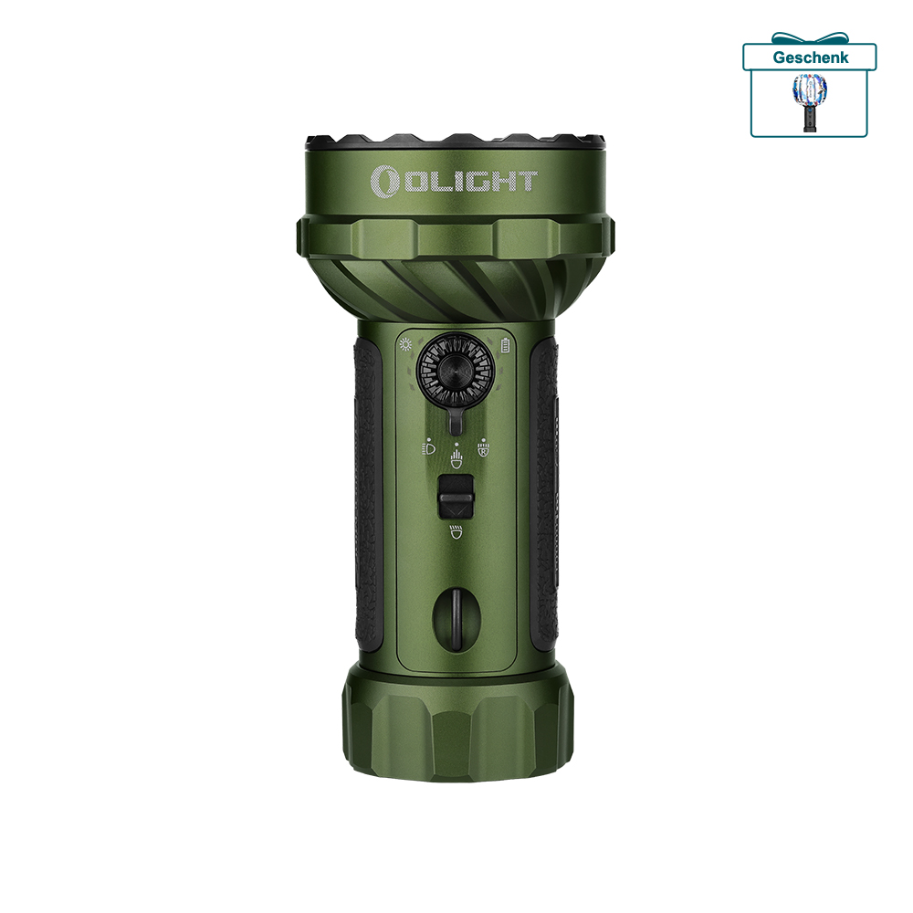

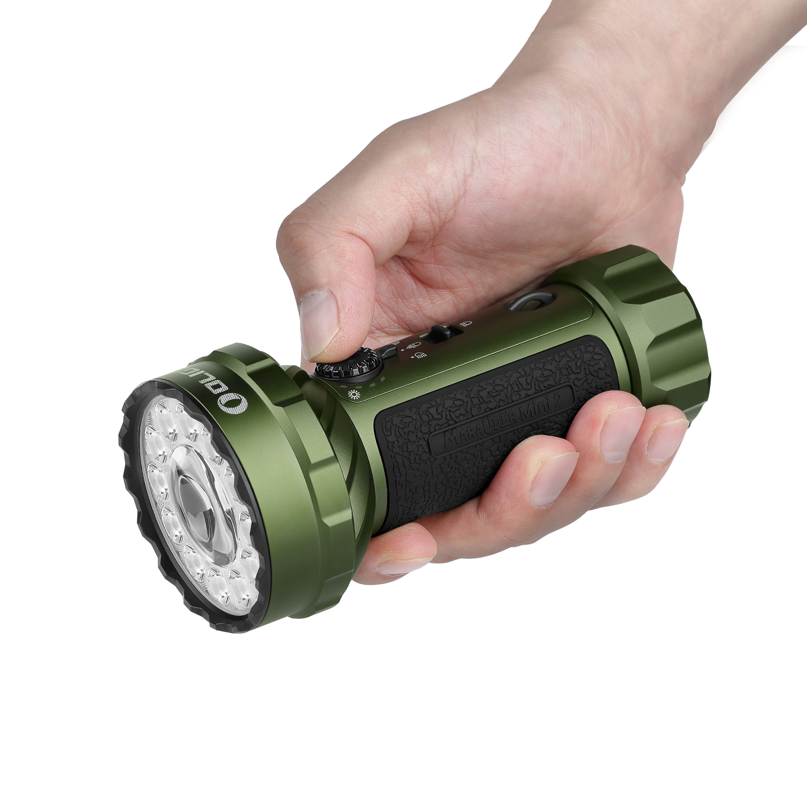

Das Gehäuse misst 133 mm in der Länge, 43 mm am Griff und 66 mm am Lampenkopf. Mit Akku wiegt die Lampe rund 465 g. Damit liegt sie zwischen einer klassischen Handlampe und einem ausgewachsenen Suchscheinwerfer: noch gut einhändig zu führen, aber spürbar schwerer als eine EDC-Lampe. Die Aluminiumlegierung A6061-T6, der strukturierte Griff und die Schutzklasse IPX8 passen zum Anspruch als robuste Outdoor-Lampe. (Source: Olight Deutschland)

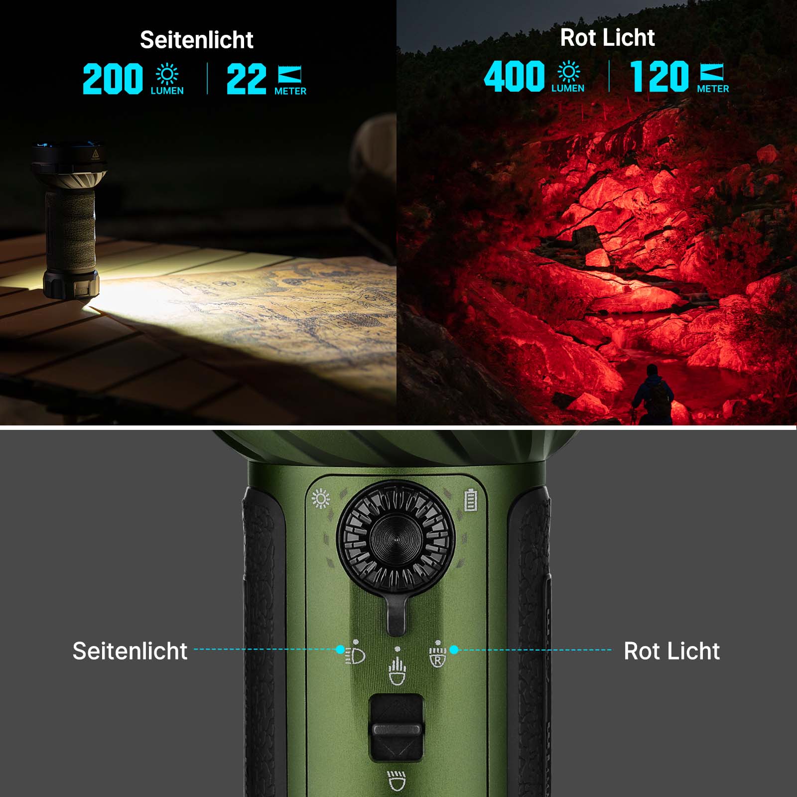

Das Bedienkonzept trennt Lichtart und Helligkeit. Über Schalter und Drehrad lässt sich zwischen den Lichtquellen wechseln und die Leistung anpassen. Das ist bei einer extrem hellen Taschenlampe wichtiger als eine lange Folge von Klickkombinationen: Wer vom blendarmen Rotlicht zum Suchstrahl wechseln muss, soll die gewünschte Funktion auch in Dunkelheit schnell finden. Eine automatische Sperre reduziert zudem das Risiko, dass die Lampe im Gepäck versehentlich startet.
Der fest angepasste 3,7-V-Akku besitzt 7.500mAh beziehungsweise 27,75Wh. Geladen wird wahlweise über USB-C oder MCC; das mitgelieferte Trageband dient gleichzeitig als USB-C-Kabel. Diese Kombination ist auf Reisen praktisch, weil ein separates Spezialkabel nicht zwingend erforderlich ist.

| Rotes Licht | Bis 400 lm / 120 m | Weniger Blendung und bessere Nachtsichtanpassung |
| Seitenlicht | Bis 200 lm / 22 m | Zelt-, Karten- und Arbeitsbeleuchtung |

Auf dem Campingplatz leuchtet das Flutlicht den Aufbau oder eine größere Fläche aus. Im Zelt sind 10.000 Lumen dagegen unnötig und unangenehm; dort sind Seitenlicht, Moonlight oder eine niedrige Flutlichtstufe die bessere Wahl. Das Rotlicht hilft, Karten zu lesen oder Ausrüstung zu finden, ohne die Dunkeladaption der Augen so stark zu stören.
Beim Wandern gibt der Spot Orientierung auf langen, offenen Wegen, während der kombinierte Modus Hindernisse am Boden und markante Punkte in der Distanz gleichzeitig sichtbar macht. Wegen des Gewichts von rund 465 g ist die Marauder Mini 2 eher eine Hand- oder Rucksacklampe als ein Ersatz für eine leichte Stirnlampe.
