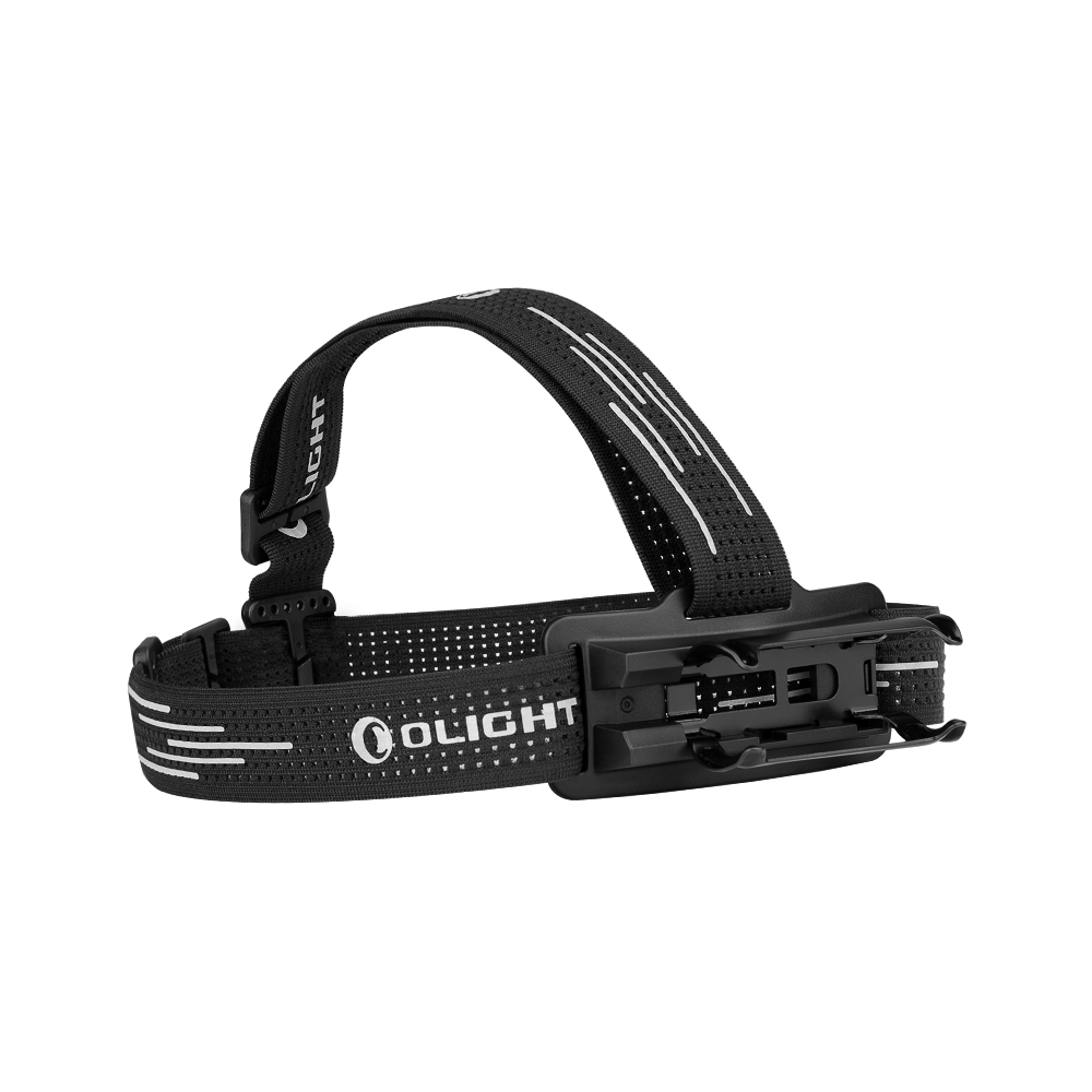

Sitz und Schwerpunkt: so vermeiden Sie Wackeln
Ein stabiler Lichtkegel beginnt an der Halterung. Wenn die Lampe bei jedem Schritt auf und ab schwingt, hilft ein höherer Lumenwert kaum: Die beleuchtete Stelle springt ständig zwischen Boden und Ferne. Stellen Sie das Band im Stehen so ein, dass es gerade nicht rutscht. Laufen Sie anschließend einige Minuten in Ihrem normalen Tempo, drehen Sie den Kopf und laufen Sie eine kleine Steigung. Erst in Bewegung zeigt sich, ob die Einstellung trägt.
Achten Sie auf drei Stellen. Vorn darf die Halterung nicht punktuell auf die Stirn drücken. Hinten darf die Schnalle nicht mit Kapuze, Pferdeschwanz oder Mützennaht kollidieren. Und wenn Sie eine Kappe mit Schirm tragen, darf der Schirm den Lichtkegel nicht abschneiden. Ein zusätzliches Band über dem Kopf kann bei schwereren Bauformen die Position stabilisieren; es muss aber ebenfalls zu Ihrer Frisur und Kopfbedeckung passen. Der Rat, die Verstellung vor dem eigentlichen Lauf zu erproben, deckt sich mit den Hinweisen der Techniker Krankenkasse zu Sitz, Gewicht und Tragekomfort. Er ist keine Aussage, dass eines der hier genannten Modelle bei allen Köpfen wackelfrei bleibt. (Quelle: Techniker Krankenkasse: Joggen im Dunkeln)
Ziehen Sie ein rutschendes Band nicht einfach immer fester. Bleibt die Lampe erst bei unangenehmem Druck ruhig, passt die Kombination aus Lampe, Halterung und Kopfbedeckung möglicherweise nicht. Prüfen Sie zuerst, ob das Band verdreht ist, die Halterung richtig eingerastet ist und die Mütze glatten Stoff unter dem Band bietet. Wiederholt sich der Druckpunkt nach zehn Minuten, ist das ein Auswahlkriterium gegen diese Konfiguration – auch wenn das reine Lampengewicht klein klingt.

Die Perun 3 ist eine Option, wenn Sie eine Kopflampe mit kräftiger Leistungsreserve und einer Halterung mit zusätzlichem oberen Band wünschen. Laut der deutschen Perun-3-Produktseite erreicht sie bis zu 3.000 Lumen im Turbo und eine maximale Leuchtweite von 160 Metern. Das sind Hersteller-Maximalangaben; daraus folgt weder eine 3.000-Lumen-Dauerstufe noch, dass diese Leistung für die normale Joggingrunde sinnvoll ist. Die Seite nennt außerdem Weiß- und Rotlicht, einen großen Seitenschalter und mehrere Befestigungsarten.
Für das Joggen ist die Reihenfolge wichtiger als die Spitzenzahl: zuerst Halterung einstellen, dann einen normalen Weißlichtmodus wählen, anschließend den Weg bei Lauftempo ansehen. Das obere Band kann die Last verteilen, muss aber individuell passen. Prüfen Sie beim Anziehen, ob die Lampe vollständig in der Halterung sitzt. Auf der offiziellen Produktseite wird darauf hingewiesen, dass die Metallhalterung nach wiederholter Montage Kratzer am Gehäuse hinterlassen kann; das ist ein Materialhinweis, keine Aussage zum Komfort.
