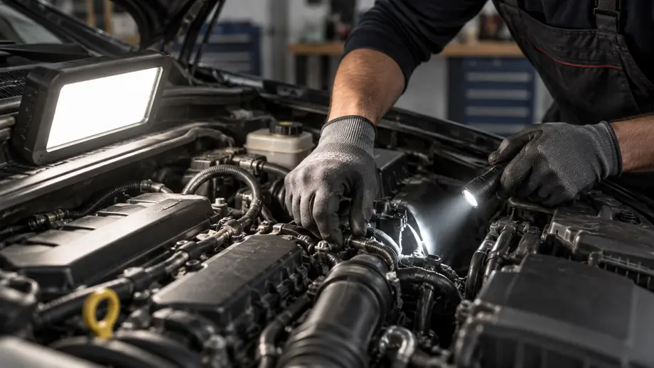

Lichtbild im Motorraum: Wo entstehen die störenden Schatten?
Stell Dir eine Hand zwischen Leuchte und Schraube vor. Steht eine kleine Lichtquelle dicht neben Deinem Blick, fällt der Schatten der Hand genau auf die Arbeitsstelle. Eine größere Leuchtfläche und eine seitliche Position können die Schattenkante mildern und mehr Nachbarteile gleichzeitig sichtbar machen. Das ist ein praktisches Argument für eine Flächenleuchte an der geöffneten Haube, aber keine Garantie: Eine falsch gerichtete COB-Leuchte kann ebenfalls blenden oder hinter einem Schlauch dunkle Zonen lassen.
Platziere die Flächenleuchte oberhalb oder seitlich der Reparatur, sodass Licht schräg am eigenen Arm vorbeifällt. Leuchte dann mit einem Spot von einer zweiten Richtung in die Vertiefung. Drehe den Kopf oder ändere den Winkel, bevor Du mehr Leistung wählst. Gerade bei glänzendem Metall kann ein anderer Einfallswinkel mehr Details zeigen als eine höhere Turbo-Stufe. Für großflächige Sicht und punktuelle Suche ergänzen sich die beiden Lichtbilder deshalb oft besser, als eine einzige Lampe alle Aufgaben erfüllt.
Auf einer weißen Wand sieht man den Unterschied am einfachsten: Breites Licht verteilt sich über einen größeren Bereich, ein Spot zeigt einen helleren Kern. Eine solche Sichtprobe ist nützlich, ersetzt aber keine vergleichbare Messung. Helligkeitseindruck, Belichtung einer Kamera und Wandfarbe können das Ergebnis verändern. Die Beleuchtungsstärke am tatsächlichen Werkstück wird in Lux gemessen, nicht aus einem Foto abgelesen. (Quelle: licht.de: Beleuchtungsniveau und Beleuchtungsstärke)

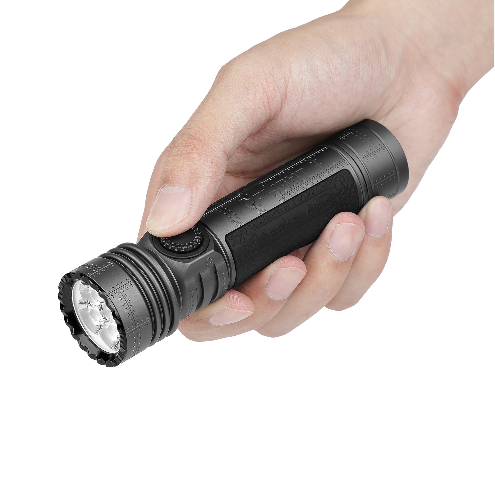

Ein handgeführtes Beispiel: Seeker 4 Pro
Die Seeker 4 Pro ist auf der deutschen Olight-Seite eine leistungsstarke Handlampe, keine ausgewiesene COB-Arbeitsleuchte und kein Ersatz für eine befestigte Haubenleuchte. Ihre Optik eignet sich als bewegliches Zusatzlicht, wenn Du einen Ausschnitt gezielt aus einer anderen Richtung ausleuchten willst. Laut Olight-Handbuch bietet sie 300 lm im Medium-Modus mit einer angegebenen Laufzeit von 11 Stunden; die 4.600 lm des Turbo sind nur ein anfänglicher Spitzenwert und werden heruntergeregelt. Für längere Schraubarbeit ist Medium deshalb die aussagekräftigere Herstellerangabe.
Herstellerangaben: 300 lm im Medium-Modus für 11 h; Turbo bis 4.600 lm nur mit anschließender Abregelung. Wähle auf der Produktseite die gewünschte Farbtemperatur und Variante bewusst aus.
Seeker 4 Pro bei Olight DE ansehenWarum zählt Farbwiedergabe beim Lackieren?

Das Seeker-4-Pro-Handbuch nennt für die dokumentierten Kaltweiß- und Neutralweiß-Ausführungen jeweils CRI 70. Damit wäre es sachlich falsch, sie hier als Ra-90-Lackierlicht zu empfehlen. Die beiden Farbtemperaturen liegen laut Handbuch bei 5.700–7.000 K beziehungsweise 4.000–5.000 K. Diese Werte sind Herstellerdaten für die jeweiligen Varianten, keine Spektralmessung dieser Redaktion. Wer Lack vergleicht, sollte eine dafür spezifizierte Leuchte vorziehen; für das punktuelle Auffinden eines Clips kann die Seeker trotzdem nützlich sein.
