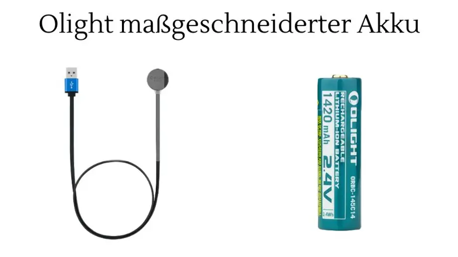

Für einen neuen Taschenlampen-Enthusiasten kann die magnetische Aufladung von Vorteil sein, aber er hat vielleicht Fragen. Warum braucht Olight einer maßgeschneiderter Akku? Dies bezieht sich auf den Plus- und Minuspol des Akkus und wird im Folgenden näher erläutert.
Wenn du einen Akku aufladen wollen, brauchst du auch einen Stromkreis. Das bedeutet, dass der Pluspol des Akkus mit dem Pluspol des Ladegeräts und der Minuspol des Akkus mit dem Minuspol des Ladegeräts verbunden ist.
Das bedeutet, dass der Pluspol des Akkus mit dem Pluspol der Leiterplatte und der Minuspol des Akkus mit dem Minuspol der Leiterplatte verbunden werden muss, um einen Stromkreis zu bilden. In der Mitte befindet sich ein sogenannter Serienschalter, der den Stromkreis verbindet und unterbricht.

🔋 Der Unterschied zwischen Standard- und maßgeschneidertem Akku
⚫Standard
Maßgeschneidert
⚫Standard-Akku
Der hervorstehende Kopf der Lithiumbatterie ist der Pluspol und die flache Unterseite des Kupfergehäuses des Akkus ist der Minuspol.
⚫Maßgeschneiderter Akku
Am Pluspol einer Standardbatterie wird ein Stahlgehäuse angebracht. Wenn das Stahlgehäuse fest mit dem Stahlgehäuse des Akkus verbunden ist, dann hat die Batterie auch einen Pluspol in positiver Richtung.
Vorteile: Ästhetisch, staub- und wasserdicht. Du brauchst nicht mehr nach dem Ladeanschluss zu suchen und kannst sogar mit geschlossenen Augen aufladen.
Nachteile: Für die Herstellung muss der Akku so bearbeitet werden, dass ein Ende der Batterie sowohl einen Plus- als auch einen Minuspol hat.
Wenn du sowohl einer normaler Akku als auch eine magnetische Ladung verwenden möchtest, besteht die einzige Lösung darin, eine Hülse in dem Akku anzubringen, so dass das Ende der Taschenlampe sowohl an den positiven als auch an den negativen Pol des Ladegeräts angeschlossen werden kann. Beispiele hierfür ist die Warrior X Pro, usw. Dadurch wird die Taschenlampe jedoch deutlich größer und schwerer.
Um die Taschenlampe kleiner zu machen, wurde auch die Bequemlichkeit der magnetischen Aufladung berücksichtigt. Daher werden heute in den meisten Taschenlampen maßgeschneiderter Akku verwendet.
