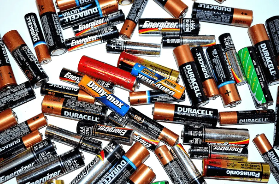

AAA-Batterien gibt es in so gut wie jedem deutschen Haushalt. Sie kommen zum Beispiel als Energiequelle von Uhren, Waagen, Fernbedienungen oder kleinen Taschenlampen zu Einsatz und zählen zu den geläufigsten Batteriegrößen.
Doch mittlerweile greifen immer mehr Menschen anstelle von AAA-Batterien, die nach einmaligem Gebrauch entsorgt werden müssen, zu wiederaufladbaren AAA-Akkus. Denn die sind nicht nur besser für die Umwelt, sondern sparen mit der Zeit auch einiges an Geld. Schließlich können Akkus im Gegensatz zu Batterien viele Male wieder aufgeladen werden, bevor sie entsorgt werden müssen.
Doch weil ein AAA-Akku genauso wie eine reguläre Batterie aussieht, passiert es häufig, dass Personen die beiden Zellen miteinander verwechseln. Das kann dann sehr ärgerlich sein, wenn man seinen Fehler erst bemerkt, nachdem die Batterie leer gegangen ist und sie sich nicht mehr aufladen lässt. Damit dir das nicht passiert, werden wir uns in diesem Artikel genauer ansehen, wie du ein AAA-Akku von einer AAA-Batterie unterscheiden kannst.

So kannst du beurteilen, ob es sich um einen AAA-Akku oder eine AAA-Batterie handelt?
Was tun, wenn du eine Mikrozelle in der Hand hast und dir nicht sicher bist, ob es sich jetzt um einen AAA-Akku oder eine AAA-Batterie handelt?
Da sich die chemische Zusammensetzung von Primär- und Sekundärzellen grundlegend voneinander unterscheidet, kannst du anhand der Beschriftung erkennen, um welchen Zelltyp es sich jetzt genau handelt. Denn in Akkus kommen andere Metalle zum Einsatz als in Wegwerf-Batterien.
Bei folgenden Zusammensetzungen von Mikrozellen handelt es sich um einen Akku:
Nickel-Metallhydrid (NiMH)
Lithium-Ionen (Li-Ion)
Nickel-Cadmium (NiCd)
Nickel-Zink (NiZn)
Wenn diese Metalle verwendet werden, handelt es sich um eine Batterie
Lithium-Eisensulfid
Alkali-Mangan / Alkaline
Zink-Kohle
