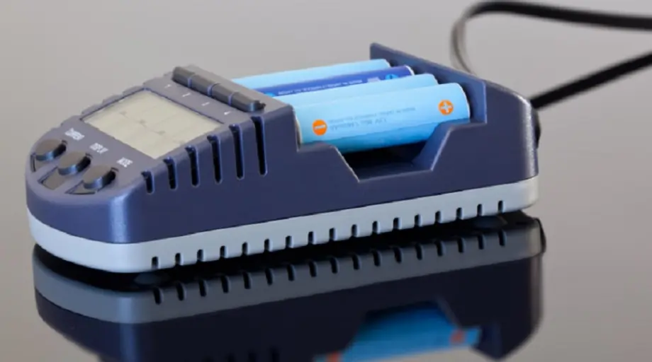

So misst du die Kapazität von AAA-Akkus
Damit du den Zustand deiner Akkus zuverlässig bestimmen kannst, ist eine Messung der Kapazität die erste Wahl, die auch von Akku-Herstellern empfohlen wird.
Am einfachsten kannst du die Kapazität von AAA-Akkus überprüfen, indem du ein Akku-Ladegerät verwendest, das die Kapazität (mAh) ermitteln kann. Einige Modelle können außerdem sogar noch den Innenwiderstand messen.
Zur Ermittlung der Kapazität wird der Akku kontinuierlich entladen, bis sein Innenwiderstand größer als die vorhandene Spannung ist. Dann kann das Ladegerät aus der Zeitdauer, der anliegenden Ladespannung und der Stromstärke die Kapazität des Akkus berechnen. Wenn die gemessene Kapazität niedriger als 70 % der angegebenen Kapazität im Neuzustand ist, solltest du den Akku ordnungsgemäß entsorgen.
So kannst du den Innenwiderstand mit einem Ladegerät messe
Der Innenwiderstand ist eine Eigenschaft, die jede Spannungsquellen hat und dafür sorgt, dass die Ausgangsspannung mit steigendem Strom abnimmt.
Etwas vereinfacht kann man sagen: Je geringer der Innenwiderstand, desto besser ist der Akku. Anhand des Innenwiderstandes lässt sich also grob beurteilen, ob ein Akku noch für ein bestimmtes Gerät verwendet werden kann, oder besser im Wertstoffhof aufgehoben ist. Damit du den Innenwiderstand deiner AAA-Akkus mit einem handelsüblichen Ladegerät messen kannst, gehe wie folgt vor:
Lade den Akku komplett auf.
Säubere die Kontakte des Ladegerätes mit einem Wattestäbchen und Isopropanol. Das musst du nur einmal machen, auch wenn du mehrere Akkus testen willst.
Reinige auch die Kontakte von jedem Akku gründlich mit einem Wattestäbchen.
Achte darauf, dass du die Kontakte der Akkus und des Ladegeräts nicht berührst.
Zum Messen muss der Akku mit etwas Druck an den Kontaktflächen anliegen. Fasse dazu hinter den Schiebebügel des Ladegerätes und drücke diese etwas zusammen, damit die Kontaktflächen von Minus- und Pluspol mit etwas Druck an den Kontaktflächen des Akkus anliegen. Nach der ersten Messung drehe den Akku ein wenig und führe noch zwei weitere Messungen durch. Von allen gemessenen Werten gilt immer der niedrigste und nicht der Mittelwert.
