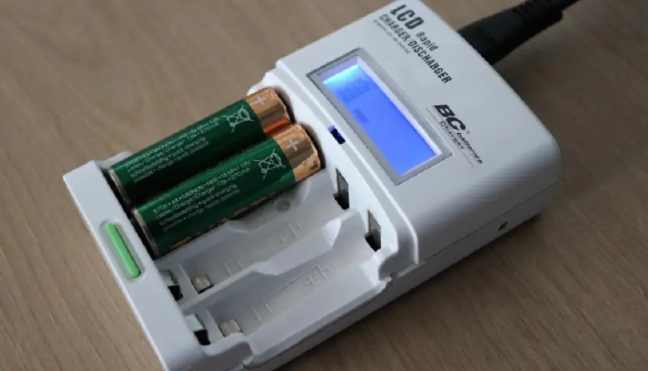

Wenn deine Taschenlampe oder Fernbedienung nicht mehr funktioniert, ist deren AAA-Akku wohl leer. Herauszufinden, wann ein Akku geladen werden muss, ist also nicht das Problem. Allerdings kann es etwas kniffelig sein, zu wissen, wann der Akku voll geladen ist. Im Idealfall hast du ein Ladegerät für deine Akkus, das dir mit einem Lämpchen anzeigt, wenn der Akku komplett geladen ist. Dann musst du dir nämlich keine Gedanken über die beste Ladezeit deiner Akku-Batterien machen.
Andernfalls kannst du dir die optimale Ladezeit auch einfach selbst ausrechnen. Dazu musst du die Kapazität des Akkus (mAh) durch den Ladestrom des Ladegeräts (mA) teilen und den Wert dann mit dem Faktor 75 multiplizieren. Als Ergebnis erhältst du so die ungefähre Ladezeit in Minuten.
Lass uns das mal an folgendem Beispiel veranschaulichen: Angenommen du hast einen AAA-Akku mit einer Kapazität von 1000 mAh und ein Ladegerät mit einem Ladestrom von 250 mA. Dann lautet die Rechnung wie folgt: 1000 mAh : 250 mA x 75 = 300 Min = 5 Stunden

Tipp: Viele Akku-Ladegeräte haben die Funktion, dass sie die Akkus komplett entladen und können den Memory-Effekt somit vorbeugen.

Achte darauf, dass die Stromstärke deines Ladegerätes nicht zu hoch für die Kapazität deines AAA-Akkus ist. Herstellerangaben dazu findest du in der Regel auf der Packung oder der Bedienungsanleitung. Ganz generell kannst du dich aber an folgenden Richtwerten orientieren:
Akkus bis 1000 mAh - Ladegerät mit 250 mA
Akkus mit 1000 bis 2000 mAh - Ladegerät mit 500 mA
Akkus mit 2000 bis 4000 mAh - Ladegerät mit 1000 mA
Akkus ab 4000 mAh - Ladegerät mit 2000 mA

Jedes vernünftige Ladegerät hat mittlerweile eigentlich einen Überladungsschutz. Das bedeutet, dass es erkennt, wann der Akku vollständig geladen ist und die Ladung dann entweder beendet oder die Stromstärke stark reduziert, sodass nur noch der Ladestand der Akkus erhalten bleibt.
