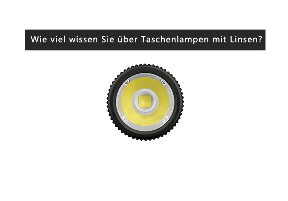

Es gibt zwei Arten von Brennern, die Taschenlampen mit Linsen und die Taschenlampen mit Reflektor. Ich werde einen kurzen Überblick über den Linsentyp der Taschenlampe geben. Wenn Sie daran interessiert sind, können Sie im Kommentarbereich darüber diskutieren.
Sowohl Linsen als auch Reflektoren sind Instrumente, die von Taschenlampen verwendet werden, um Lichtquellen zu sammeln oder zu streuen, vor allem bei LED-Taschenlampen mit größerer Leistung.
