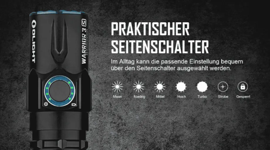

#1 Wie wird das Licht mit dem Seitenschalter eingestellt?
| Seitenschalter | Leistung | Leuchtweite | Laufzeit | |
| MOON | drücken und halten über 1s | 1LM | / | 55 Tage |
| LOW | gedrückt halten | 15LM | 25 M | 130 Std. |
| MED | gedrückt halten | 200 LM | 90 M | 13 Std. |
| HIGH | gedrückt halten | 800-250 LM | 180 M | 166+39 Minuten |
| TURBO | schnell doppelt drücken | 2300-800-500 LM | 300 M | 2,5+160+39 Minuten |
| Strobe-Modus | schnell Dreifachklick | / | / | / |
