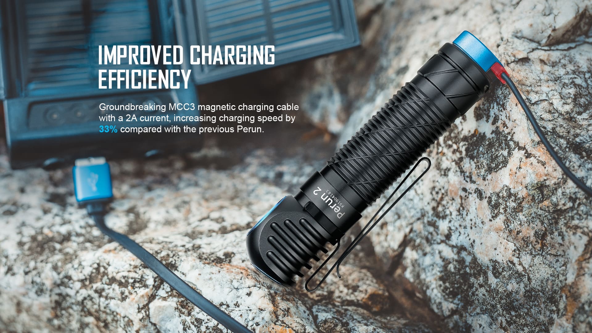

Was passiert mit offenen Ladebuchsen bei Nässe?
Eine offene Ladebuchse ist keine Eigenschaft, die man allen wiederaufladbaren Stirnlampen zuschreiben darf. Die Perun 2 verwendet laut offizieller Anleitung einen magnetischen Ladeanschluss mit MCC3-Kabel, nicht eine offenliegende USB-C-Buchse am Lampengehäuse. Die USB-Seite des Kabels gehört zur Stromquelle. Andere Handelsmodelle können anders aufgebaut sein; ihre Verschlüsse und die dafür gültigen Anleitungshinweise müssen vor dem Vergleich einzeln aufgenommen werden. (Quelle: Olight: Perun 2, Bedienungsanleitung, Version B)
Die deutsche Produktseite bestätigt für die Perun 2 bis zu 2.500 Lumen, 166 Meter sowie den Einsatz am Kopfband und eine automatische Helligkeitsreduzierung bei erkanntem Hindernis. Diese Angaben sind Herstellerdaten. Sie belegen weder eine hier bestandene Regenprüfung noch eine ununterbrochene Dauerleistung im nassen Zustand. Die Sensorreaktion gehört als eigene Beobachtung ins Protokoll und darf nicht automatisch als Wasserschaden interpretiert werden. (Quelle: Olight Deutschland: Perun 2)
Nasse Kontakte werden nicht durch Einschalten einer Stromquelle „getestet“. Gehäuseprüfung und elektrisches Laden bleiben getrennte Aufgaben. Das Umweltbundesamt empfiehlt vorgesehene Ladegeräte und Kabel, einen beaufsichtigten Ladevorgang sowie Abstand zu brennbaren Materialien. Beschädigte oder aufgeblähte Akkus sollen nicht weiterverwendet werden. Für diesen Prüfplan bedeutet das: Auffällige Proben werden ausgesondert, statt direkt an ein Ladegerät angeschlossen zu werden. (Quelle: Umweltbundesamt: sachgemäßer Umgang mit Lithium-Batterien und -Akkus)
Die ursprüngliche Perun bleibt ein eigenständiger Prüfling. Eine deutsche Sammelseite trägt zwar ihren Namen, zeigte bei der Kontrolle aber als ausgewählten Typ „Perun 2“. Daraus lässt sich keine eindeutig auswählbare Kaufvariante der ersten Perun ableiten. Eine vermeintliche Perun-Kaufempfehlung mit einem tatsächlich auf die zweite Generation führenden Produktknopf wäre irreführend. Die eindeutige Originalvariante muss daher vor einer entsprechenden Kaufzuordnung zusätzlich bestätigt werden.
