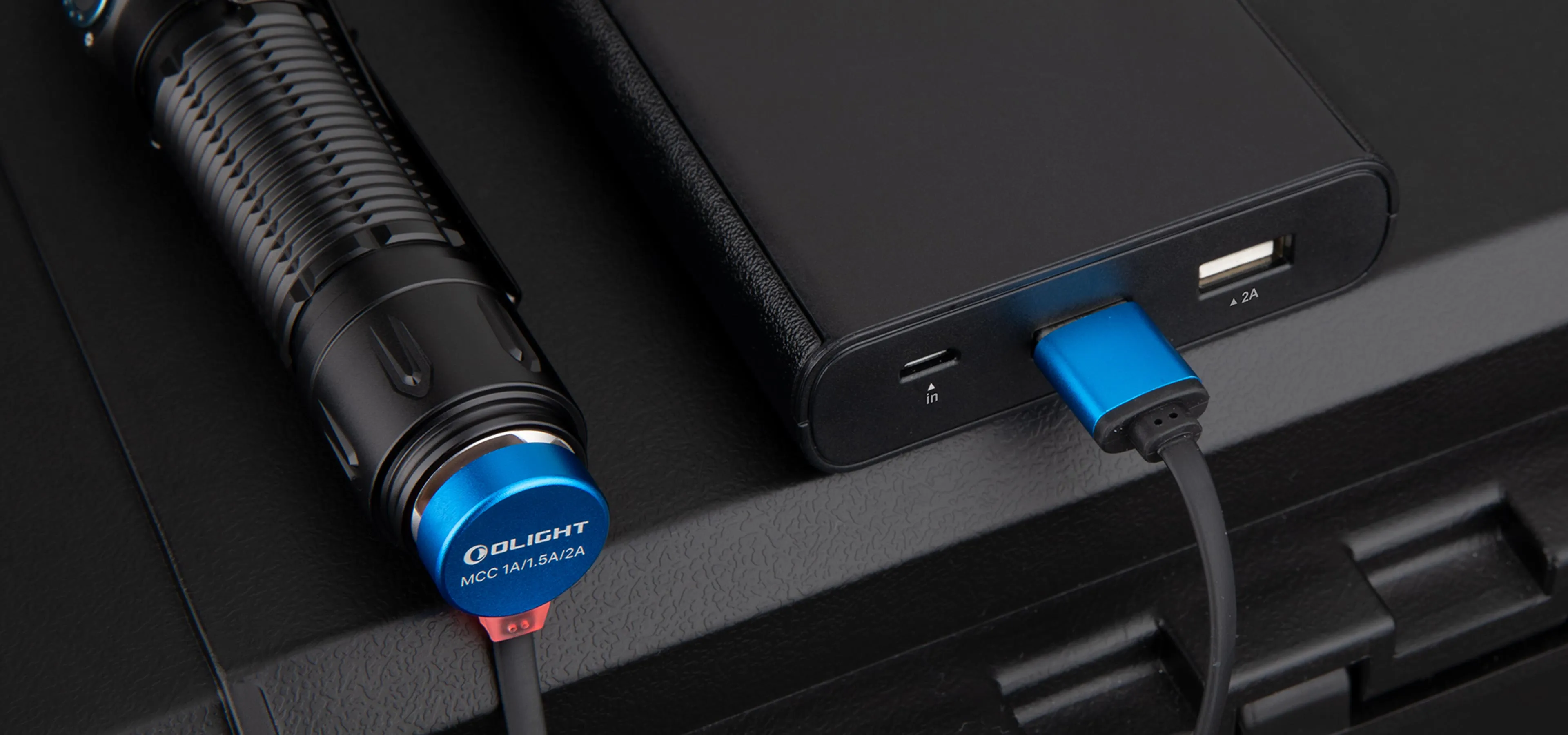

Laden Sie nur unbeschädigte Prüflinge mit passendem Zubehör. Das Umweltbundesamt rät zu vorgesehenen Ladegeräten und Kabeln, Abstand zu brennbaren Gegenständen und zur Beobachtung des Ladevorgangs. Beschädigte oder aufgeblähte Akkus werden nicht weiterverwendet. Im Prüfplan folgt daraus eine klare Trennung zwischen normaler Vorbereitung und der Behandlung auffälliger Proben nach einem Belastungsversuch. (Quelle: Umweltbundesamt: sachgemäßer Umgang mit Lithium-Akkus)
