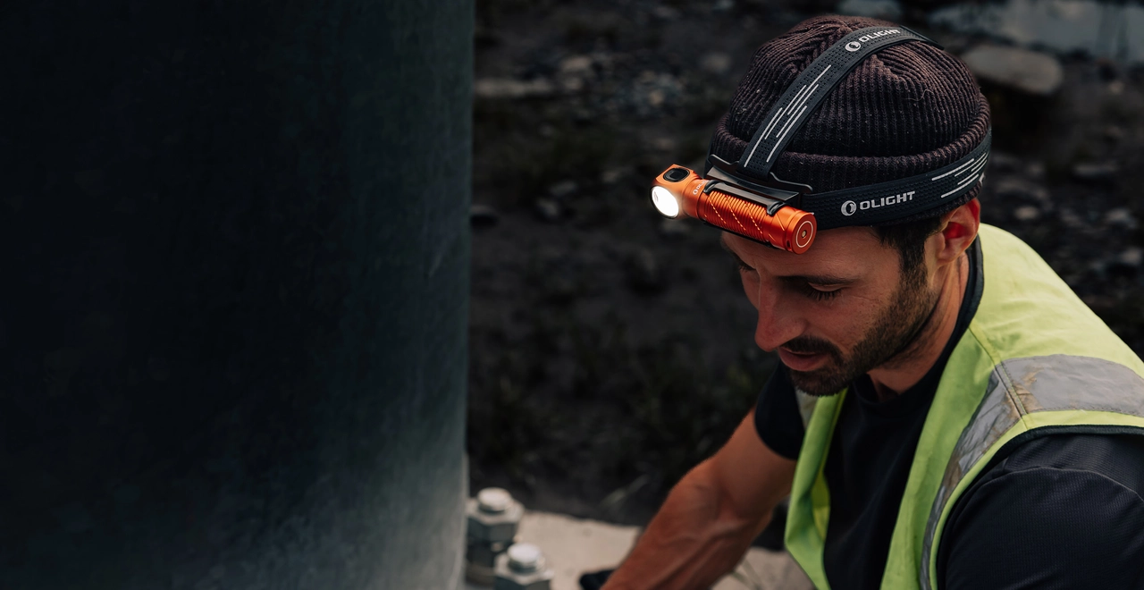

Perun 3: IP68 für Stirn- und Winkellicht
Die Perun 3 ist eine Winkel- und Stirnlampe für Arbeiten mit freien Händen. Ihre dokumentierte IP68-Kennzeichnung zeigt sowohl eine ausgewiesene Staubstufe als auch die Wasserstufe 8. Das ist für eine staubige oder feuchte Outdoor-Umgebung relevant, ersetzt aber nicht den Blick auf unbeschädigte Dichtflächen. Nach einer Tour sollte die Lampe außen trocknen, bevor ein Akkuwechsel oder eine Reinigung am Gewinde beginnt. (Source: Olight Perun 3 Anleitung)
Perun 3 im Outdoor-Alltag
Offizielle Modellanleitung: IP68. Für die konkrete Wasserbelastung immer die aktuelle Produktdokumentation beachten.
Perun 3 bei Olight DE ansehen

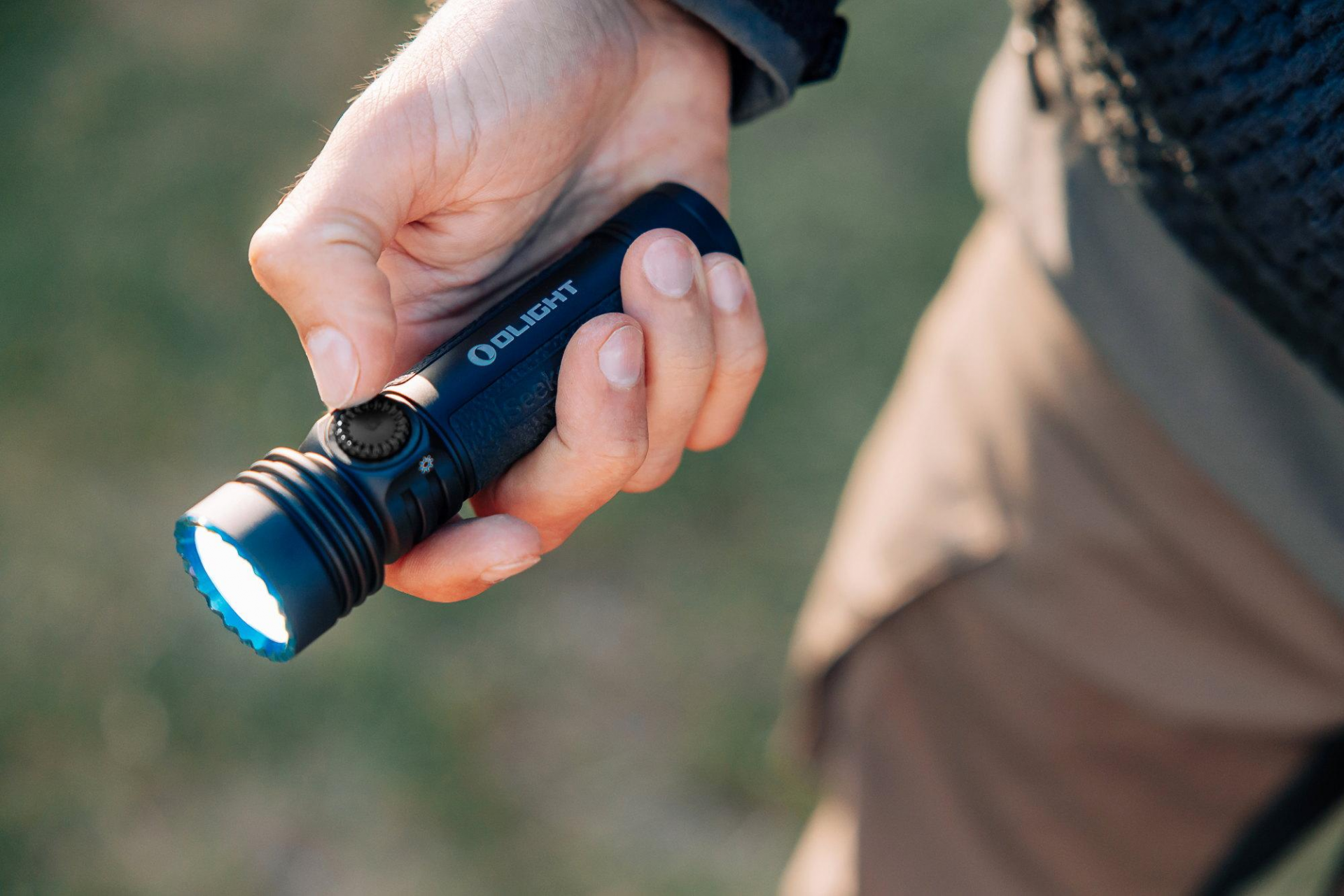

Seeker 4 Pro: IPX8 bei einer Handlampe
Die Seeker 4 Pro trägt laut deutscher Anleitung IPX8. Sie ist damit ein Beispiel für eine ausgewiesene Tauch-Wasserkennziffer, aber ohne in diesem Code ausgewiesene erste Staubziffer. Bei einer Taschenlampe für feuchte Wege oder den Notfall im Freien ist das nützlich; für einen Hochdruckstrahl, Salzwasser oder absichtliche Unterwasserarbeit ergibt sich daraus kein pauschales Ja. Wer einen Einsatz plant, sollte zuerst das konkrete Produktblatt und gegebenenfalls den Kundendienst zur vorgesehenen Belastung befragen. (Source: Olight Seeker 4 Pro Anleitung)
Seeker 4 Pro und IPX8
Die deutsche Bedienungsanleitung nennt IPX8. Tiefe und Dauer für den geplanten Einsatz bitte anhand der konkreten Produktangaben prüfen.
