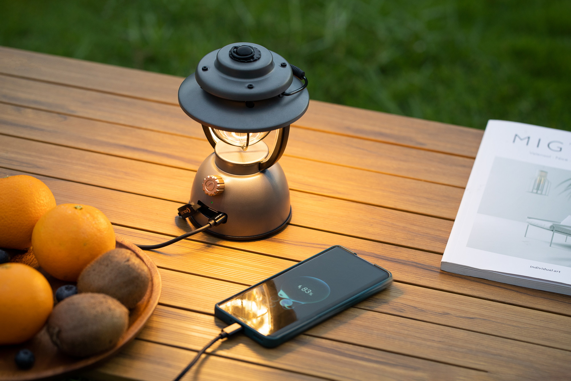

Die Standard-Classic 2 Pro besitzt laut Produktbeschreibung eine transparente PC-Abdeckung mit schützendem Gitter und einen Drehregler. Orangefarbenes und warmweißes Licht werden stufenlos eingestellt. Das macht eine schnelle Anpassung am Tisch möglich; es ist keine Bestätigung für gemessene Blendfreiheit. Wer hauptsächlich zusammen isst oder spielt, sollte den gut erreichbaren Regler und die Platzierung stärker gewichten als ein Versprechen maximaler Helligkeit.

Die Classic 2 Pro besitzt laut offiziellen Angaben USB-A- und USB-C-Ausgänge für die Powerbank-Funktion, mit bis zu 18 Watt Ausgangsleistung. Die Standardanleitung beschreibt das Laden externer Geräte über diese Ausgänge. Eine Zahl zur verbleibenden Leuchtdauer bei gleichzeitig angeschlossenem Smartphone ist damit nicht gegeben. Auch aus der Aufnahme eines ladenden Telefons lässt sich kein dokumentierter Laufzeitverlust in Prozent ablesen.
Plane deshalb Licht und Telefonreserve getrennt. Wenn du die Energie der Laterne für das Telefon verwendest, steht dieser Anteil nicht mehr vollständig für die Beleuchtung zur Verfügung. Wie stark sich das auswirkt, hängt unter anderem vom Telefon, dessen Ladezustand und dem gewählten Lichtmodus ab. Die Akkukapazität in Milliamperestunden allein lässt sich nicht als garantierte Zahl vollständiger Smartphone-Ladungen verwenden.
Für einen möglichen Stromausfall empfiehlt das BBK, die Akkus wichtiger Geräte geladen zu halten; auch eine Powerbank kann helfen. Daraus folgt als praktische Planung für diesen Vergleich: Eine zusätzliche, geladene Stromreserve verhindert, dass du dich ausschließlich auf den gemeinsamen Akku von Leuchte und Telefonversorgung verlässt. Das ist keine BBK-Empfehlung für ein bestimmtes Olight-Modell. (Quelle: BBK: Vorsorge und Handeln bei Stromausfall)
Bei der Original-Sphere ist in den geprüften Unterlagen keine Powerbank-Funktion ausgewiesen. Betrachte sie daher als Lichtquelle und nicht als Telefonladegerät. Verwechsle außerdem den Ladeanschluss nicht mit einem Ausgang: Dass die Sphere C USB-C verwendet, macht weder das Original zu einem USB-C-Modell noch eine der beiden Varianten automatisch zur Powerbank.
