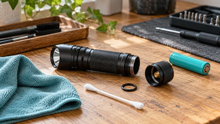

Wenn die Lampe flackert: Kontakte zuerst prüfen
Beginne mit einem einfachen Ausschlussverfahren. Lade einen wiederaufladbaren Akku nach Modellanleitung oder setze nur die dafür zugelassene Batterie ein. Kontrolliere die Polarität und schließe den Batteriefachdeckel handfest. Prüfe auch, ob die Tastensperre aktiv ist. Flackert die Lampe danach weiter, können Schmutz am Batteriekontakt, an leitenden Gewinden oder am magnetischen Ladepunkt die Verbindung stören. An einer magnetischen Endkappe haften außerdem kleine Metallpartikel; entferne sie, bevor Du das Ladekabel wieder ansetzt.
Arbeite nur an den Außenflächen und am vom Hersteller ausdrücklich zugänglichen Batteriefach. Ziehe das Ladekabel ab, schalte die Lampe aus und entnimm einen entnehmbaren Akku. Berühre mit Metallwerkzeug niemals gleichzeitig zwei Pole. Bei fest verbautem Akku bleibt das Gehäuse geschlossen; dort reinigst Du nur sichtbare Ladeflächen von außen.
Kontakte schonend reinigen: fünf Schritte
- Lampe ausschalten, Ladekabel abziehen und den entnehmbaren Akku nur dann herausnehmen, wenn das Handbuch es erlaubt.
- Mit einer trockenen, fusselfreien Ecke des Tuchs lose Partikel von den frei zugänglichen Kontaktflächen nehmen. Am Magnetanschluss anhaftende Späne vorsichtig abheben, ohne sie über die Fläche zu ziehen.
- Bei festem Schmutz ein Wattestäbchen ganz leicht mit Isopropanol benetzen und nur über blanke Metallkontakte führen. Nichts in Öffnungen gießen; Kunststoff, Beschichtungen und Dichtungen möglichst aussparen.
- Alles vollständig trocknen lassen. Prüfe, ob Kontaktfedern sichtbar verbogen, lose oder korrodiert sind. Daran nicht ziehen oder biegen.
- Akku korrekt einsetzen, Deckel handfest schließen und die Lampe kurz auf niedriger Stufe prüfen. Ladefunktion gesondert mit dem für das Modell vorgesehenen Kabel testen.
Für den ersten Versuch genügt oft ein trockenes Tuch. Energizer empfiehlt für Batteriekontakte ein sauberes Tuch oder einen sauberen Radiergummi; Olight beschreibt für verschmutzte Kontakte ein mit Alkohol befeuchtetes Wattepad. Schleifpapier, Messer, Sprays und viel Flüssigkeit sind dafür unnötig und können Beschichtungen oder Bauteile beschädigen. (Quelle: Energizer, Battery Care – Do’s & Don’ts)

Wenn die Dichtung trocken wirkt: O-Ring prüfen und sparsam pflegen
Ein O-Ring dichtet eine dafür vorgesehene Verbindung ab. Er muss sauber, unverdreht und passend in seiner Nut sitzen. Suche beim geöffneten, laut Handbuch dafür vorgesehenen Batteriefach nach Sand, Fasern, Kerben, flachen Stellen und Rissen. Sitzt der Ring nicht mehr sauber oder ist er beschädigt, ersetze ihn durch ein für das genaue Modell vorgesehenes Teil. Eine dicke Fettschicht repariert keine beschädigte Dichtung und stellt keine geprüfte Schutzart wieder her.
Reinige die zugängliche Dichtung und die Nut mit einem weichen Tuch, entferne Rückstände und lass alles trocknen. Wenn die Modellanleitung Schmierung vorsieht, verteile nur einen dünnen Film eines für das Dichtungsmaterial freigegebenen Mittels. Hersteller von Dichtungen betonen, dass Schmierstoff und Elastomer zusammenpassen müssen und eine leichte Schicht genügt. Deshalb sind Universalöl, unbekanntes Spray und eine pauschale Empfehlung für jedes Silikonfett keine gute Wahl. Ist das Material unbekannt, frage nach dem passenden Mittel oder dem Originalersatzteil. (Quelle: Parker, O-Ring Handbook, Abschnitt 5.1)
Beim Zuschrauben darf der Ring nicht aus seiner Nut gedrückt werden. Dreht sich ein Deckel plötzlich schwer oder klemmt, setze neu an, statt Kraft aufzuwenden. Nach Regen oder Schlamm wischst Du die geschlossene Lampe von außen ab und trocknest sie vor dem Öffnen. Sichtbarer Beschlag hinter der Linse ist dagegen kein Pflegeanlass für den O-Ring am Batteriefach, sondern ein Grund, die Lampe nicht weiter zu betreiben und den Service einzuschalten.
