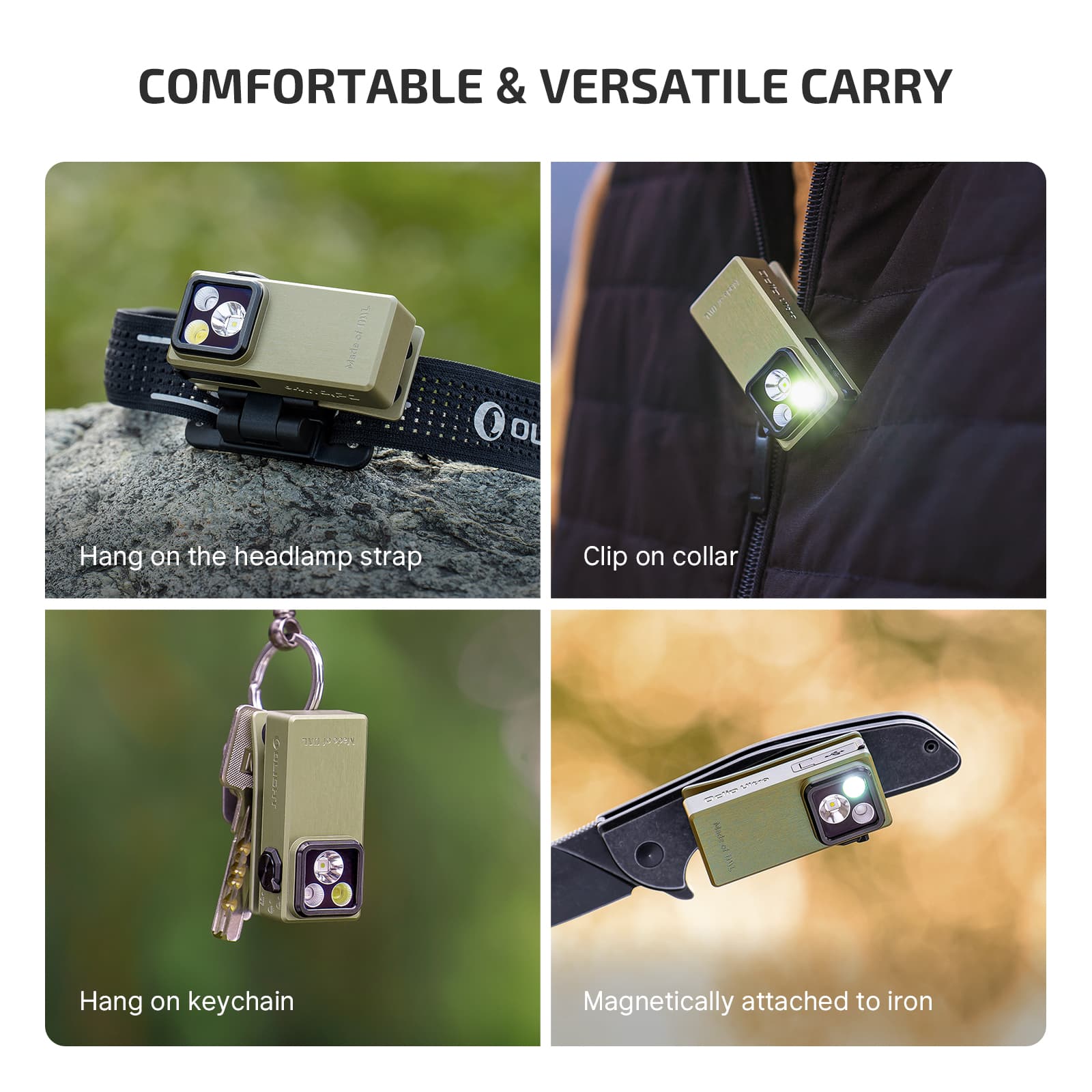

Bei der Oclip Ultra nennt Olight getrennte Weißlichtquellen für Fläche und Spot sowie UV-Licht. Das ist nicht die Oclip Pro mit Rotlicht. Die zusätzliche UV-Funktion ersetzt weder rotes Orientierungslicht noch eine weiße Wegbeleuchtung. Für einen reinen Stirnlampenkauf ist sie nur dann ein Kaufargument, wenn Sie unabhängig davon eine passende UV-Aufgabe haben; sonst ist sie kein notwendiger Mehrwert. (Quelle: Olight: Oclip-Ultra-Lichtquellen)

| Zusätzliche Befestigungen | Kopf, Kleidung und geeignete Metallflächen tatsächlich genutzt werden | Nur eine Trageposition benötigt wird |
