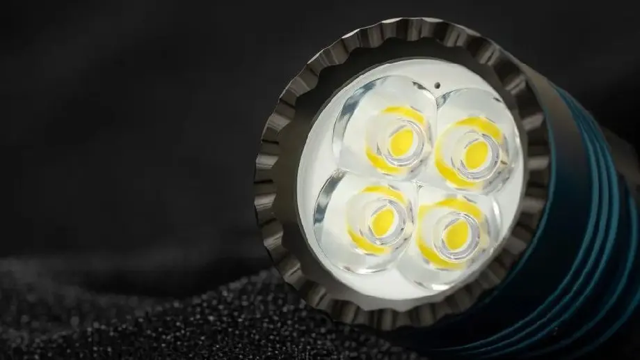

Eine LED-Linse ist ein optisches Bauteil, dessen kugelförmiger Teil der Oberfläche aus transparenten Stoffen (z. B. Glas, Kristall, Kunststoff usw.) nach den Gesetzen der Lichtbrechung hergestellt ist. Als optisches Produkt unterliegt es strengen Anforderungen in Bezug auf Lichtdurchlässigkeit, thermische Stabilität, Dichte, Gleichmäßigkeit des Brechungsindex, Trübung, maximale Langzeitbetriebstemperatur usw.
Wir haben zuvor <TIR-Linsen> erklärt, heute werden wir über eines der am häufigsten verwendeten Materialien für TIR-Linsen sprechen - das "PMMA", das oft von Fans gefragt wird und das in vielen OLIGHT-Modellen gut sichtbar ist. Jetzt werden wir es von Grund auf lernen!
