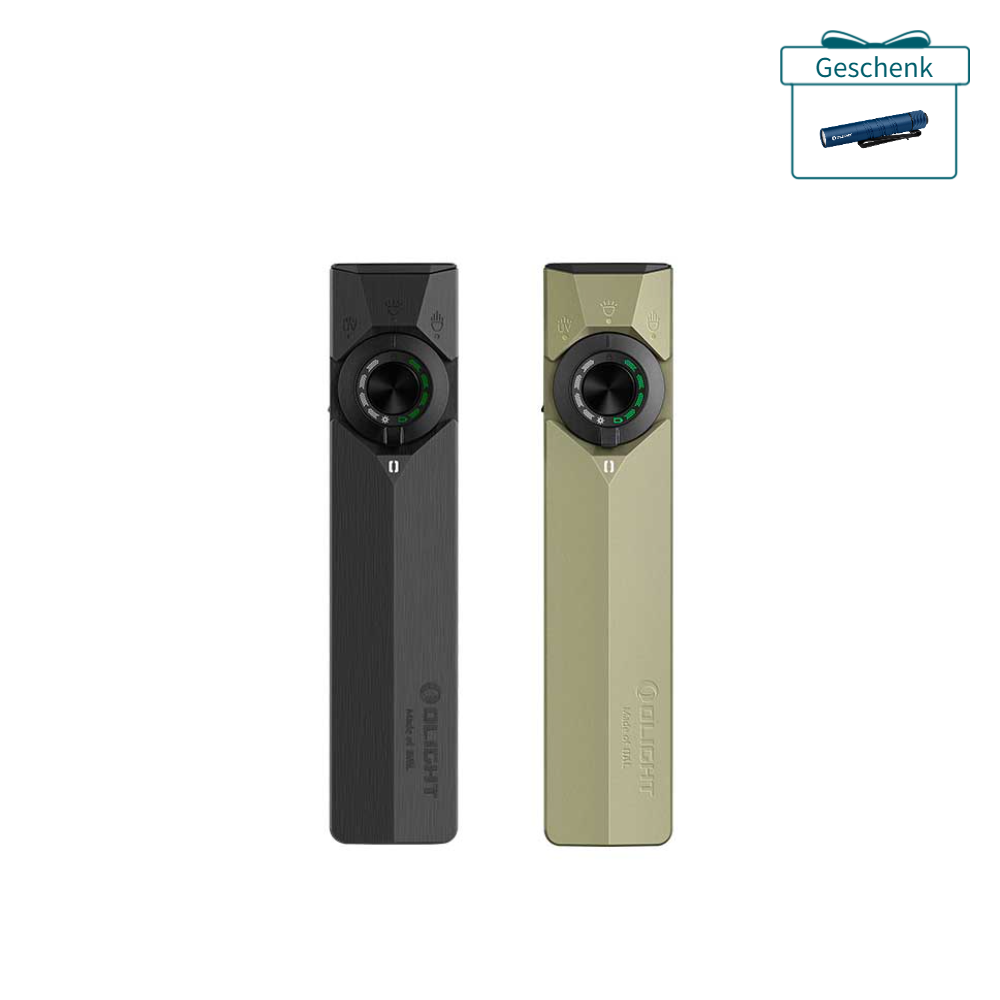

Die neue Farbe „Gebürstet Schwarz“ (1/3R) im Detail
„Gebürstet Schwarz“ richtet sich an Nutzer, die eine zurückhaltende, werkzeugartige Optik bevorzugen. Die sichtbare Bürststruktur lässt das flache Gehäuse technisch wirken und kann leichte Alltagsspuren optisch besser aufbrechen als eine vollkommen glatte Fläche. Funktional bleibt das Konzept der Ultra gleich: flaches Profil, griffige Seiten, Statusanzeige, Clip und magnetische Ladefläche.
Der Zusatz 1/3R beschreibt keine fünfte Lichtquelle, sondern die je nach Zielmarkt angebotene Laserklasse. Farbe und Laserklasse sollten deshalb im Warenkorb getrennt geprüft werden. Auf der deutschen Produktseite war zum Redaktionsstand die Klasse-1-Version dokumentiert; die konkrete Farbauswahl und Verfügbarkeit können sich kurzfristig ändern.

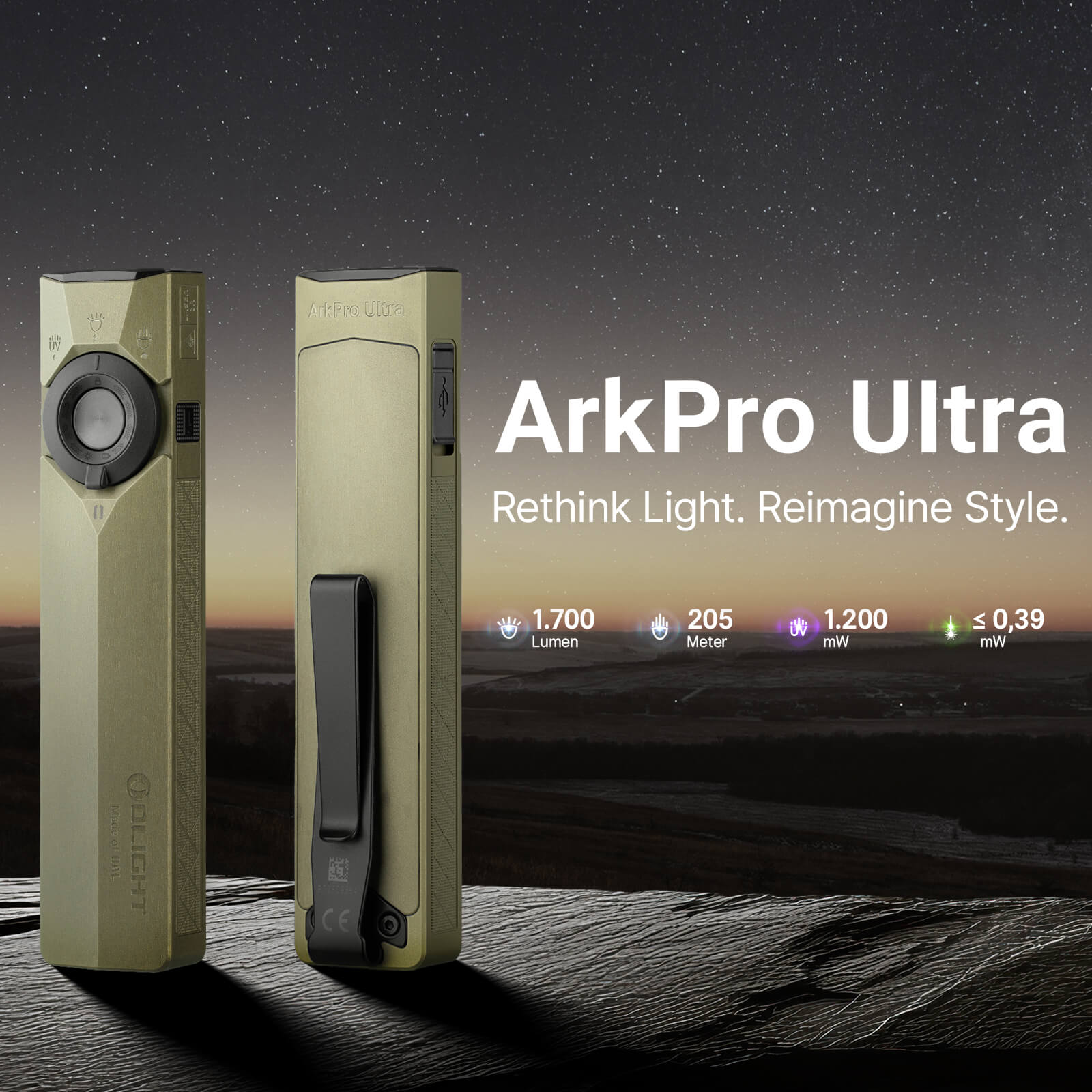

Technische Daten im Praxischeck
| Merkmal | ArkPro Ultra (Herstellerangabe) | Bedeutung im Alltag |
| Pure Flood | bis 1.700 lm | breite, gleichmäßige Ausleuchtung |
| Spot | bis 800 lm; 205 m; 10.640 cd | Orientierung und Details auf Distanz |
| UV-Licht | 365 nm; bis 1.200 mW | Fluoreszenz, Dokumente, Flecken, Lecksuchmittel |
| Laser | grün; Klasse 1 in der DE-Version | Zeigen und Markieren mit Sicherheitsabstand |
| Akku | 2.000 mAh; 7,4 Wh | integriert, nicht werkzeuglos wechselbar |
| Laden | USB-C ca. 1,5 h; MCC ca. 3 h | universell unterwegs, bequem zu Hause |
| Abmessungen/Gewicht | 124 × 27 × 16 mm; 120 g | hosentaschentauglich, aber spürbar solide |
| Schutz | IPX7 | gegen zeitweiliges Untertauchen geschützt |
Die Tabelle basiert auf der offiziellen Bedienungsanleitung. Leistungswerte sind Laborwerte nach definierten Bedingungen; Temperaturregelung, Akkustand und Umgebung beeinflussen die reale Helligkeit und Laufzeit. (Source: Olight ArkPro Series Bedienungsanleitung)

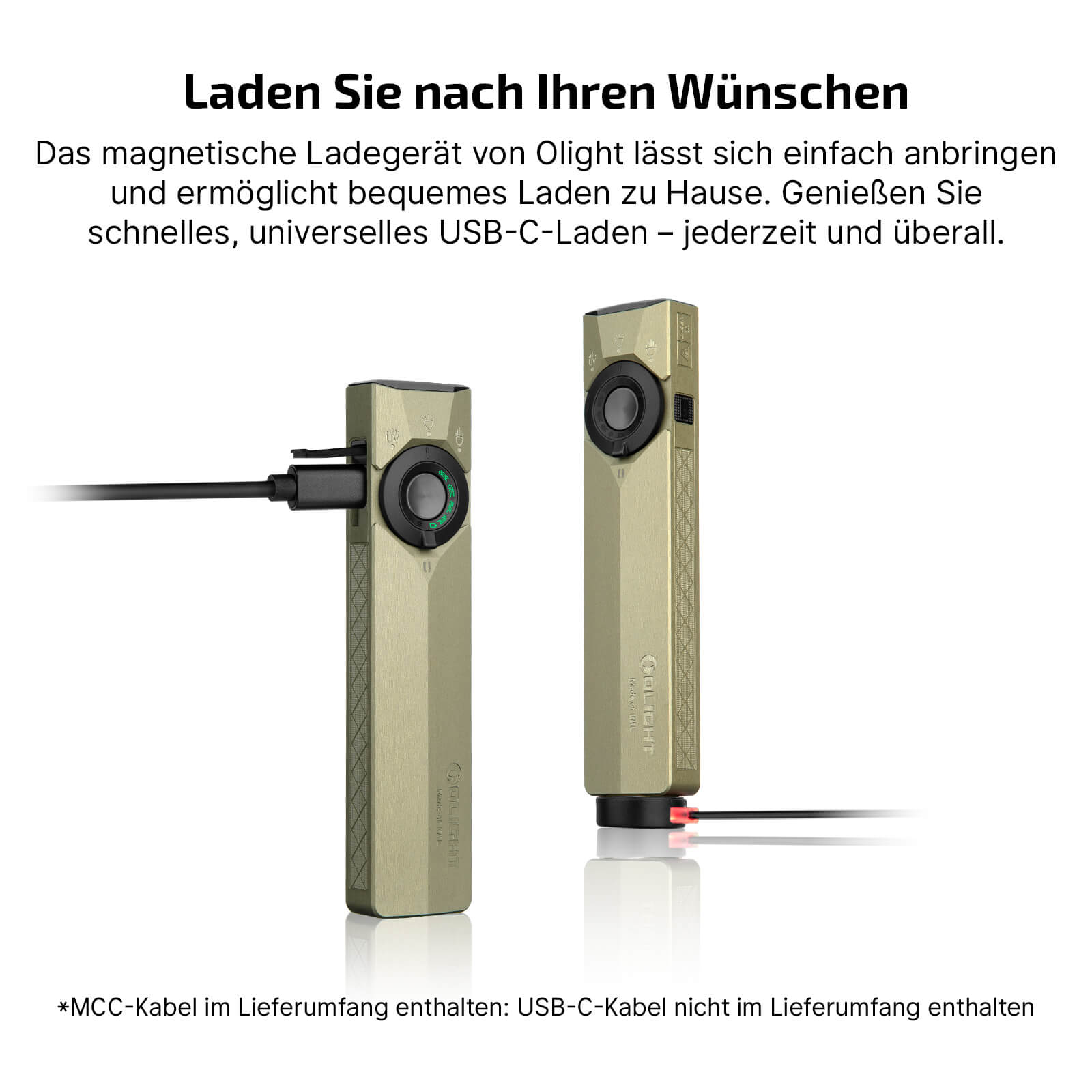

- USB-C, magnetisches MCC-Laden und Magnetfuß

Wie wird die ArkPro Ultra geladen?
Der integrierte 2.000-mAh-Akku kann über USB-C oder das magnetische MCC-System geladen werden. Laut Handbuch dauert eine volle Ladung ungefähr 1,5 Stunden per USB-C beziehungsweise rund 3 Stunden per MCC.
