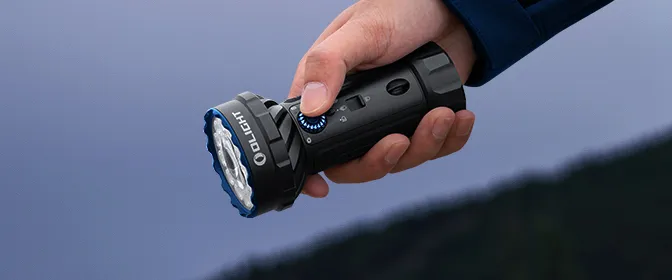

X9R Marauder: viel Fläche, spürbares Transportgewicht
Die X9R ist das große Modell in dieser Auswahl. Ihre deutsche Seite nennt einen Trageriemen, 1.855 Gramm und 25.000 Lumen als Maximum. Das macht die Transportfrage konkret: Für einen kurzen Einsatz aus einem Fahrzeug kann eine solche Bauform eher passen als für eine Tour, auf der jedes zusätzliche Kilogramm stundenlang getragen wird. Prüfen Sie vor dem Kauf, wo die Lampe liegt, wie sie geladen wird und ob Sie sie zusammen mit weiterer Ausrüstung sicher bedienen können. Das Modell war beim Quellencheck nicht vorrätig; die Karte führt trotzdem auf seine vorhandene deutsche Detailseite. (Quelle: Olight DE: X9R Marauder)
Bis zu 25.000 Lumen; 630 m; 1.855 g; IPX7 laut deutscher Produktseite. Bei der Prüfung nicht vorrätig.
