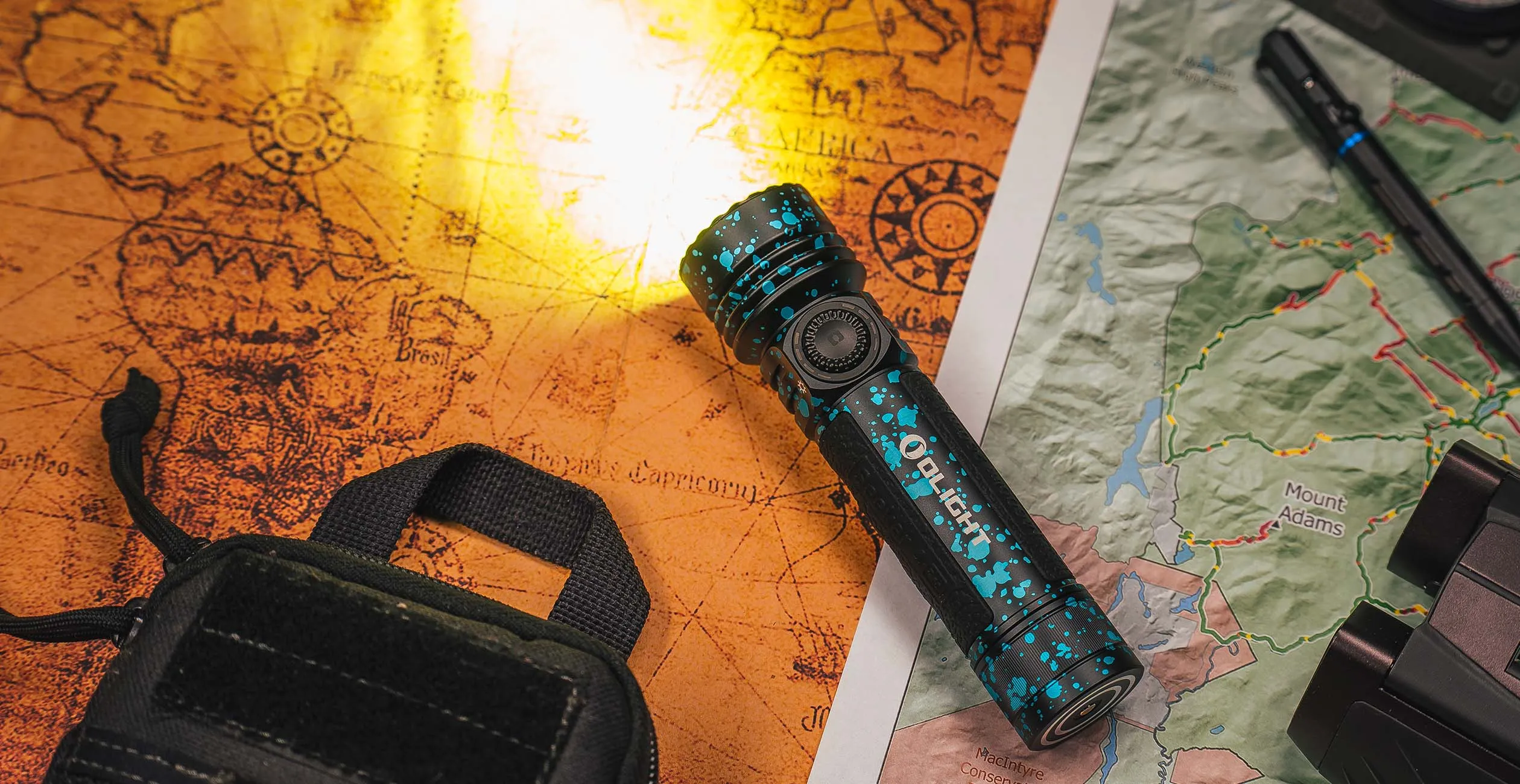

Olight Seeker 4 Pro: starke Taschenlampe, aber keine Powerbank
Kein 10-W-Reverse-Charging: Eingang ist nicht Ausgang
Auf der deutschen Produktseite werden zwei Ladewege genannt: USB-C über das Holster und magnetisches MCC3-Laden. In der offiziellen Anleitung ist beim USB-C-Kabel „Input 5V/2A“ angegeben. Das beschreibt eine Eingangsleistung von 10 W zum Laden der Taschenlampe – nicht eine 10-W-Ausgabe an ein Smartphone. Eine Powerbank- oder Reverse-Charging-Funktion wird für die Seeker 4 Pro nicht ausgewiesen. (Source: Olight Seeker 4 Pro Produktseite)
4.600 Lumen für breite, leistungsstarke Ausleuchtung
Als Lampe setzt die Seeker 4 Pro klare Schwerpunkte: bis zu 4.600 Lumen, 260 m maximale Leuchtweite, stufenlose Helligkeitsregelung und ein 5.000-mAh-Lithium-Ionen-Akku mit 18 Wh. Der Turbo ist für kurze Lichtspitzen gedacht; für längere Einsätze sind die niedrigeren Stufen energieeffizienter. Die Laufzeit reicht laut Anleitung im Moonlight-Modus mit 5 Lumen bis zu 15 Tage.
IPX8: auch bei Regen zuverlässig
Die IPX8-Einstufung, 1,5 m geprüfte Stoßfestigkeit und das mitgelieferte Holster machen die Seeker 4 Pro zu einer robusten Wahl für Camping, Werkstatt, Haus und Fahrzeug. IPX8 sagt jedoch nichts über Staubschutz aus, weil das „X“ keine Staubklassifizierung bezeichnet. Vor dem Einsatz sollten Dichtungen, Holster und Ladeflächen sauber und unbeschädigt sein.
- Bis zu 4.600 Lumen und 260 m Leuchtweite
- 5.000-mAh-Akku, stufenlose Regelung und Ladestandsanzeige
- IPX8, 1,5 m Stoßfestigkeit und multifunktionales Holster
- USB-C lädt die Lampe; kein Reverse Charging ausgewiesen
