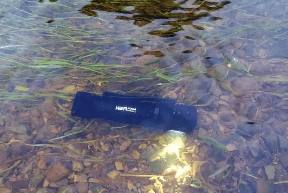

Noch besser für Abenteuer im Freien sind allerdings Geräte mit der Schutzklasse IPX6 geeignet. Die überleben es nämlich auch, wenn sie kurzzeitig unter Wasser getaucht werden – sie sind also noch mal deutlich besser „spritzwassergeschützt".
Ab der Schutzklasse IPX7 musst du dir dann gar keine Sorgen mehr machen, dass dein elektronisches Gerät durch Nässe kaputtgehen könnte. Denn die sind bis zu 30 Minuten gegen das Eindringen von Wasser geschützt, wenn sie bis zu einem Meter tief untergetaucht werden.
Ab IPX8 können die Geräte dann sogar für unbegrenzte Zeit bis zu 2 Meter tief untergetaucht werden. Sie sind dann also komplett wasserdicht und die ideale Begleitung für Extremsportler oder Outdoor-Veteranen, die keine Kompromisse machen wollen.
