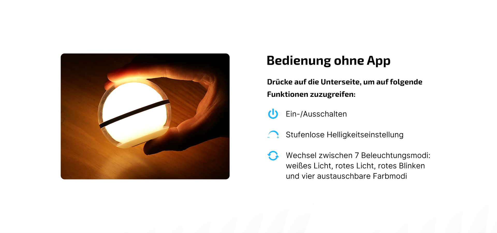

Eine Campinglampe für das Zelt sollte sich niedrig dimmen lassen, Licht breit verteilen und sicher befestigt sein. Beginnen Sie mit wenig Helligkeit und erhöhen Sie nur nach Bedarf. Eine Akku-LED wie die Olight Sphere vermeidet eine offene Flamme; ihre Position entscheidet mit darüber, ob Schlafsäcke Schatten werfen und andere geblendet werden.

Niedriges, diffuses LED-Licht ist der Ausgangspunkt. Befestigung und Blickrichtung zählen ebenso wie die Helligkeit. Keine offene Flamme im Innenzelt; Sphere und Tischstativ nicht ungeprüft kombinieren. Lux-, Temperatur- und Schattenmessungen stehen noch aus.

Die ursprüngliche Olight Sphere liefert laut deutscher Produktseite im Weißlicht eine hohe Stufe mit 75 auf 25 Lumen und eine niedrige Stufe mit 1 Lumen. Sie ist damit ein Beispiel für kleine, dimmbare Nahbeleuchtung. Die gemeinsame Shopseite führt auch Sphere C: Wählen Sie ausdrücklich die passende Sphere-Variante. USB-C-Eigenschaften der Sphere C dürfen nicht auf die ursprüngliche Sphere mit magnetischem Laden übertragen werden. (Quelle: Olight Deutschland: Sphere / Sphere C, Variante Sphere Blau)

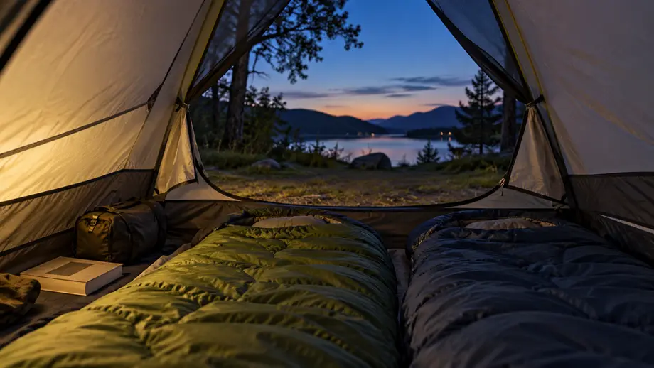

Deckenschlaufe, Seitentasche oder Boden: Welche Position leuchtet welche Ecke aus?
Eine erhöhte Leuchte kann mehr freie Sicht auf den Boden haben als eine Lampe zwischen zwei Rucksäcken. Ob die Deckenschlaufe dafür geeignet ist, entscheidet aber die Zeltanleitung: zulässige Belastung, Befestigung und Abstand zur Zeltbahn sind zu prüfen. Die bloße Existenz einer Stoffschlaufe ist keine Tragfähigkeitsangabe. Hängen Sie keine schweren Tischständer daran und verändern Sie die Zeltkonstruktion nicht improvisiert.

Eine Seitentasche kann Licht abschirmen und einseitige Schatten erzeugen; außerdem darf die Leuchte nicht unter Stoff verschwinden. Auf dem Boden steht sie niedrig, wird jedoch leicht von Schlafsäcken verdeckt oder versehentlich getreten. Wählen Sie eine freie, stabile Fläche außerhalb von Laufwegen. Vor dem Schlafengehen wird nicht nur die Taste, sondern auch die Lage der Lampe geprüft.
| Position | Praktischer Vorteil | Vor Ort zu prüfen | Nicht daraus ableiten |
| Deckenschlaufe | Freie Lichtwege möglich | Freigegebene Last, geeignete Halterung, Abstand | Jede magnetische Lampe ist hängbar |
| Seitliche freie Ablage | Gezielte Beleuchtung einer Seite | Stabilität, Stoffkontakt, Blickrichtung | Beide Schlafplätze gleichmäßig beleuchtet |
| Boden, abseits des Weges | Einfach erreichbar | Gepäckschatten, Trittgefahr, trockener Platz | Ausreichende Beleuchtung aller Ecken |

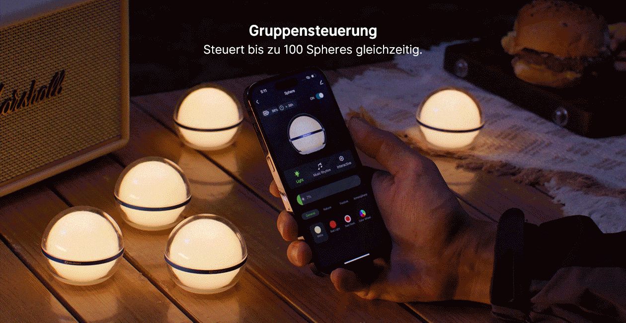

Mehrere Spheres lassen sich laut offizieller Darstellung gemeinsam steuern. Für den Campingalltag ist jedoch zuerst wichtig, dass die einzelne Leuchte zuverlässig bedient werden kann. Eine Gruppenfunktion rechtfertigt weder unnötig viele Lichtquellen noch höhere Helligkeit. Bewahren Sie einen einfachen, vorher geprüften Bedienweg für die Nacht auf und vermeiden Sie unbeabsichtigte Effekte, die andere stören. (Quelle: Olight Deutschland: Sphere / Sphere C, Variante Sphere Blau)

Olight nennt für die ursprüngliche Sphere auf der niedrigen Weißlichtstufe 1 Lumen, 40 Stunden. Die hohe Stufe wird mit 75 auf 25 Lumen und 100 plus 150 Minuten angegeben. Das sind Herstellerangaben, keine hier gemessene durchgehende Nachtlaufzeit; insbesondere bedeuten sie nicht 250 Minuten konstant 75 Lumen. Akkuzustand und tatsächliche Nutzung sind zusätzlich zu berücksichtigen. (Quelle: Olight Deutschland: Sphere / Sphere C, Variante Sphere Blau)

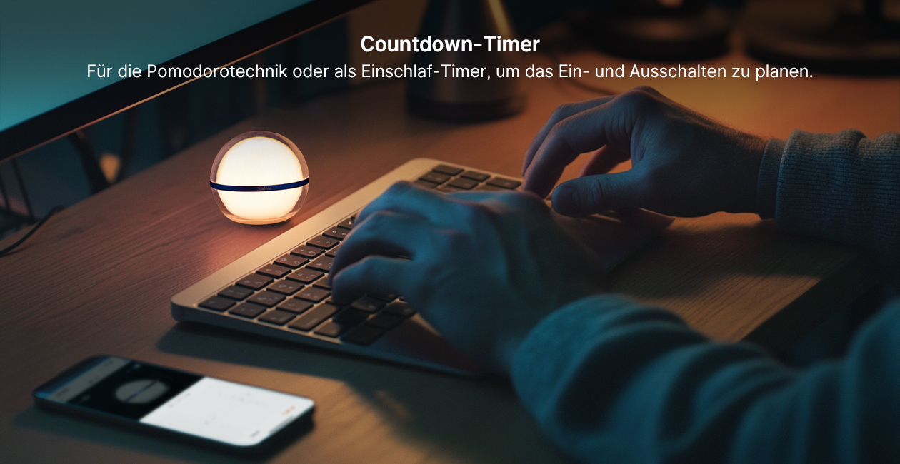

Eine Zeitfunktion kann beim vorherigen Einrichten helfen; prüfen Sie am eigenen Gerät, was sie tatsächlich abschaltet und ob die gewünschte Einstellung nach erneutem Einschalten erhalten bleibt. Versprechen Sie anderen kein automatisches Verhalten, das Sie noch nicht ausprobiert haben. Halten Sie die Leuchte vor dem Zubettgehen frei von Kleidung und prüfen Sie ihren sicheren Standort erneut.
